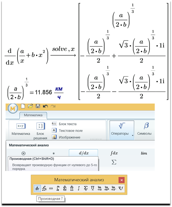

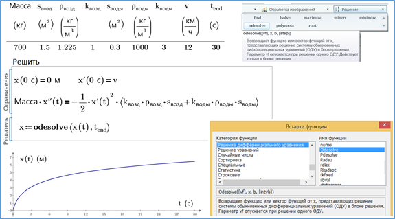

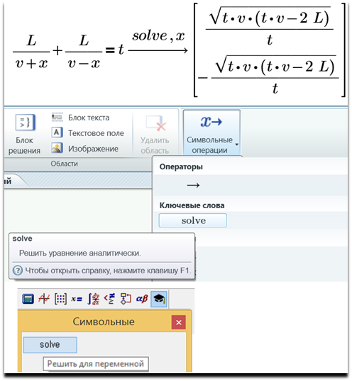

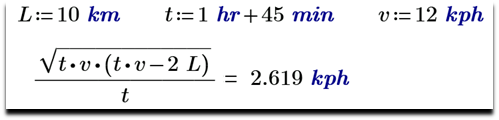

  Рис. 4.1. Аналитическое решение задачи о движении моторной лодки (Mathcad Prime)

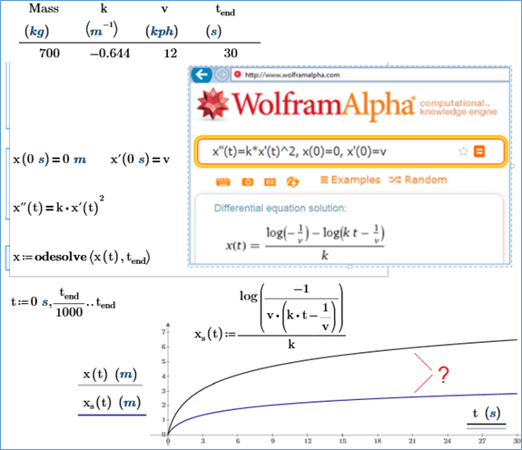

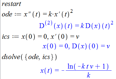

Рис. 4.1a. Аналитическое решение задачи о движении моторной лодки (Maple)
  Рис. 4.2. Решение задачи о моторной лодке по найденной на рис. 4.1 формуле

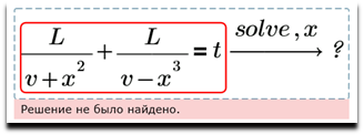

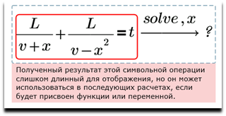

Рис. 4.3. Поиск корня уравнения: очень объемный скрытый ответ
Рис. 4.4. Поиск корня уравнения: решение не найдено

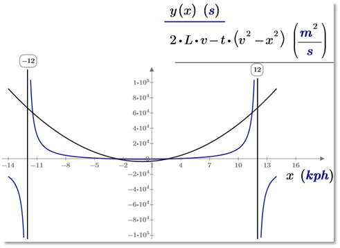

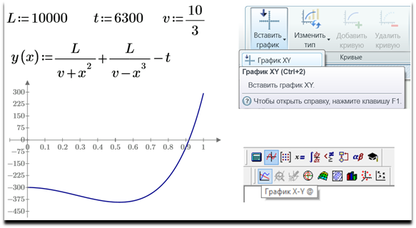

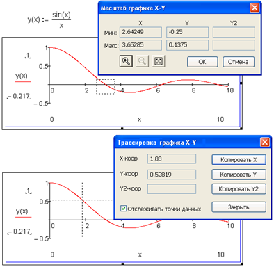

Рис. 4.5. Графический поиск нуля функции

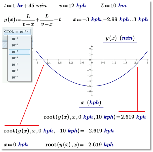

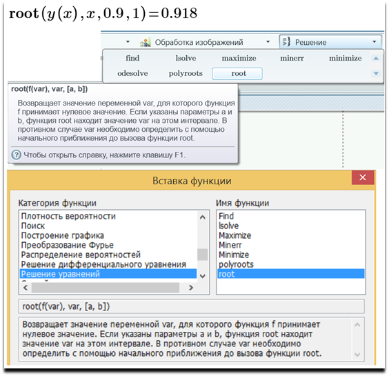

Рис. 4.6. Работа в среде Mathcad встроенной функции root с четырьмя аргументами

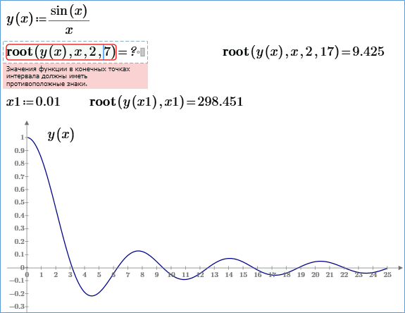

Рис. 4.7. Работа в среде Mathcad встроенной функции root с двумя аргументами
Рис. 4.8. Особенности работы двухаргументной функции root
Рис. 4.9. Численный ответ символьного оператора
Рис. 4.10. Графическое и численное (через функцию root) решение задачи о моторной лодке

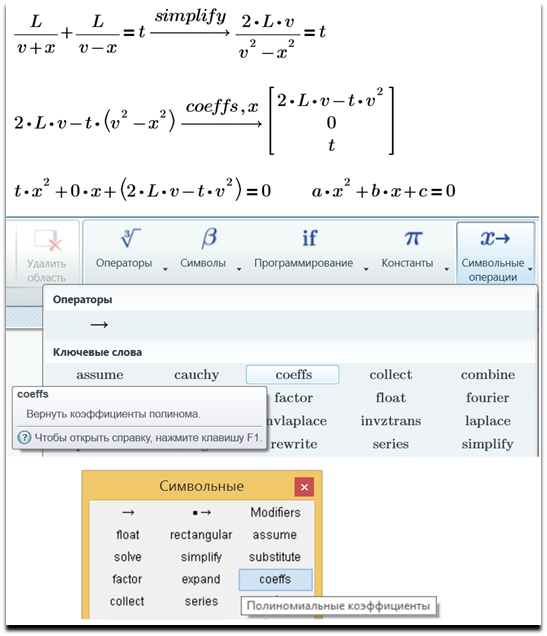

Рис. 4.11. Определение коэффициентов полинома
Рис. 4.12. Исходное и квадратное уравнение движения моторной лодки

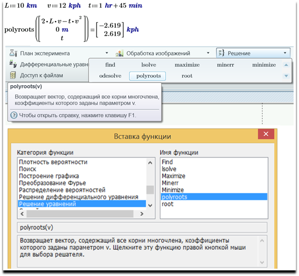

Рис. 4.13. Поиск нулей полинома в среде Mathcad

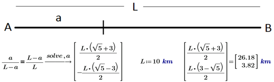

Рис. 4.14. Решение уравнения золотого сечения в среде Mathcad

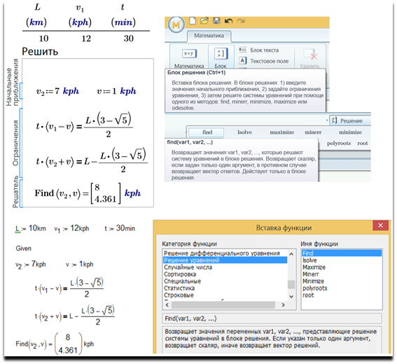

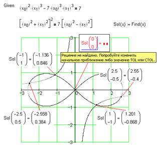

Рис. 4.15. Решение систем уравнений с помощью функции Find

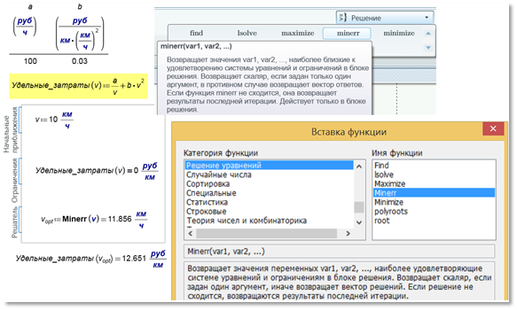

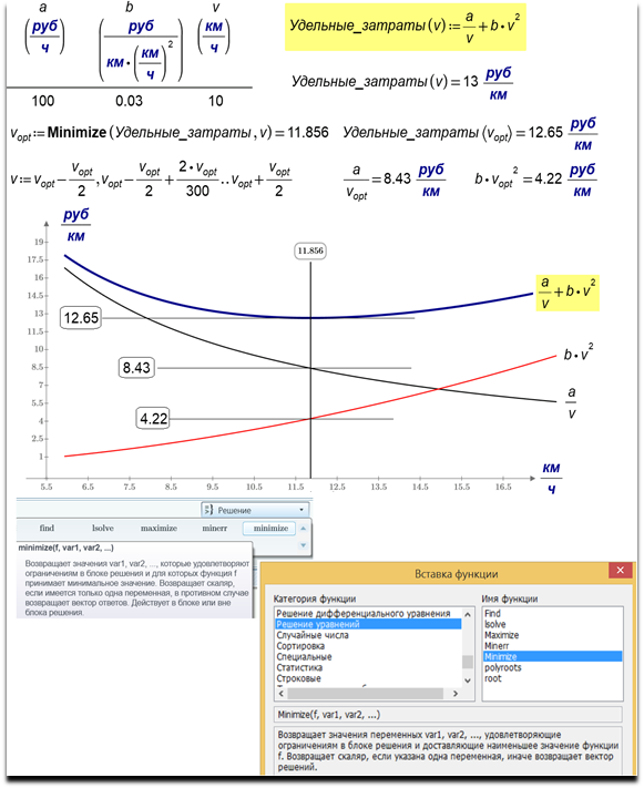

Рис. 4.20. Решение задачи оптимизации с помощью функции Minerr

Рис. 4.22a. Аналитическое решения ОДУ в Maple

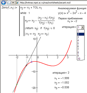

Рис. 4.23. Метод секущих: анимация Video Link : 1411  online расчет: http://twt.mpei.ac.ru/mas/worksheets/newton.mcd и http://twt.mpei.ac.ru/MCS/Worksheets/Math/Newton.xmcd

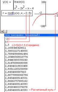

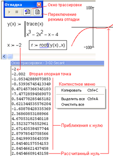

Рис. 4.24. Трассировка двухаргументной функции root
Рис. 4.25. Метод Ньютона: анимация Video Link : 1466  online расчет: http://twt.mpei.ac.ru/MAS/Worksheets/secant.mcd

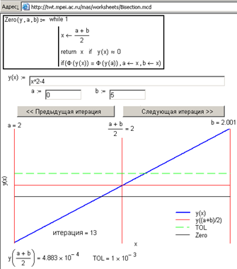

  Рис. 4.26. Метод половинного деления: анимация Video Link : 1468 online расчет http://twt.mpei.ac.ru/mas/worksheets/Bisection.mcd
Рис. 4.27. Трассировка четырехаргументной функции root

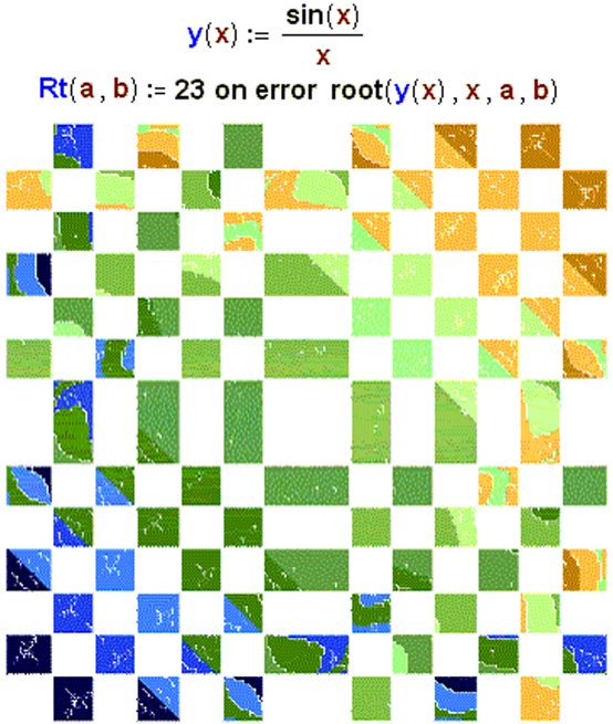

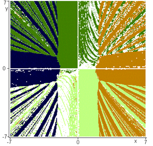

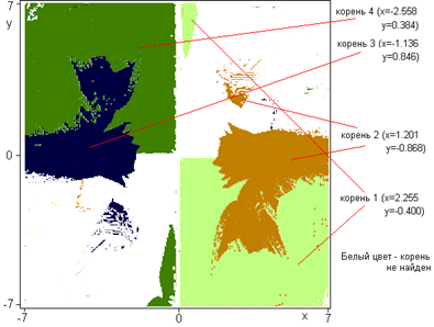

Рис. 4.29. "Отпечаток" нулей четырехаргументной функции root:
a) Mathcad 11; b) Mathcad 12-15; c) Mathcad Prime 3

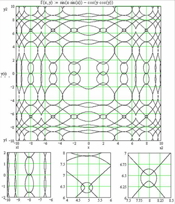

Рис. 4.31. Уточнение нулей с помощью графики

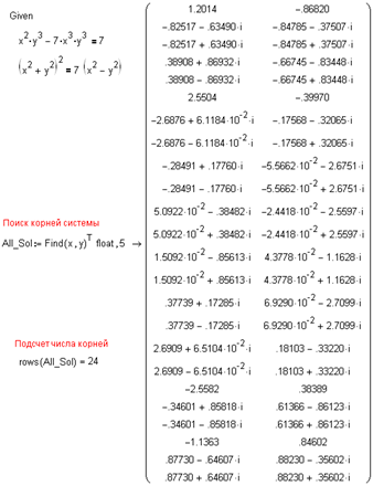

Рис. 4.33. Полное решение системы двух нелинейных уравнений с помощью функций Find
при ее аналитическом вызове (Mathcad 11/12/13)
Рис. 4.34. Решение системы двух нелинейных уравнений с помощью функций Find
при ее численном вызове
Рис. 4.35. Решение системы двух нелинейных уравнений с помощью функций Find
при ее аналитическом вызове (Mathcad 14/15)

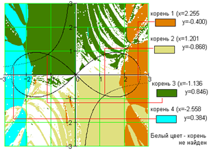

Рис. 4.36. "Картинка" численного поиска корней системы двух нелинейных алгебраических уравнений по алгоритму Левенберга — Маркворта

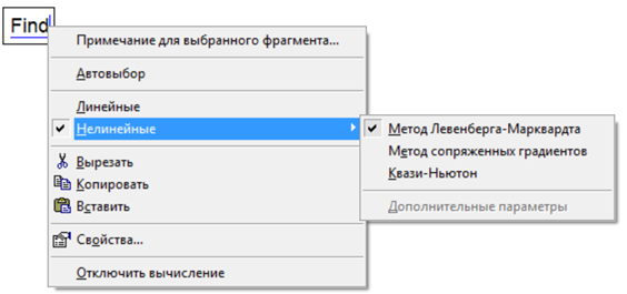

Рис. 4.39. Выбор метода решения системы нелинейных алгебраических уравнений

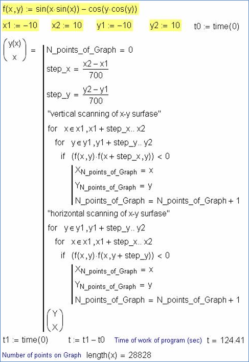

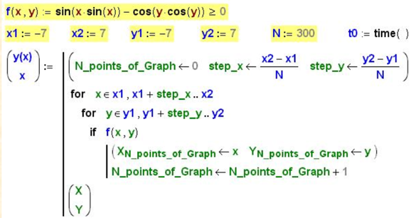

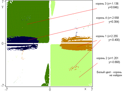

Рис. 4.43. Программа сканирования корней уравнения

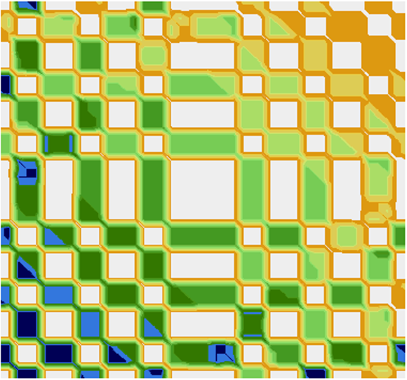

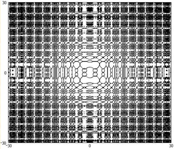

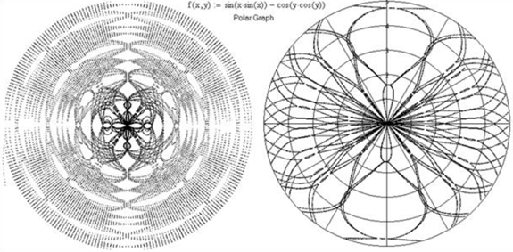

Рис. 4.44. Салфетка, сплетенная компьютером

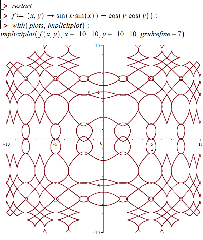

Рис. 4.44a. Построение графика f(x, y) в среде Maple
Рис. 4.45. Салфетка, сплетенная компьютером (вариант 2)

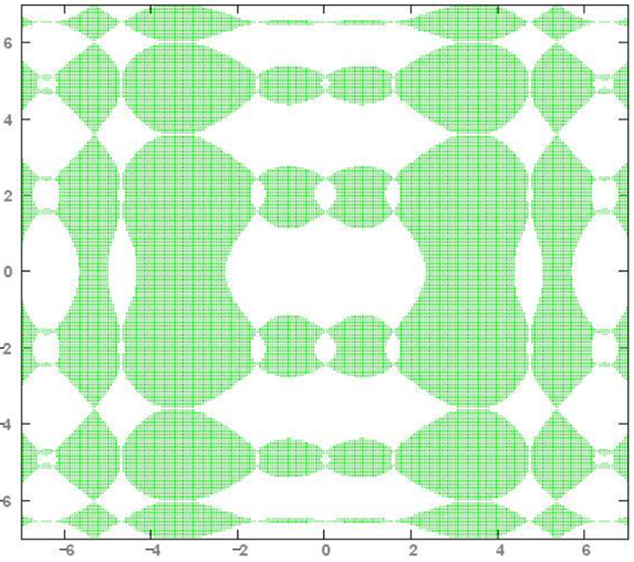

Рис. 4.46. Кружевная салфетка в полярных координатах

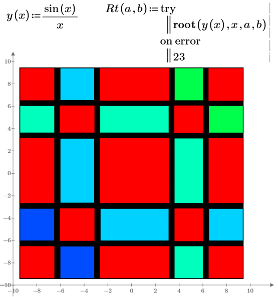

Рис. 4.47. Цветная программа сканирования неравенства

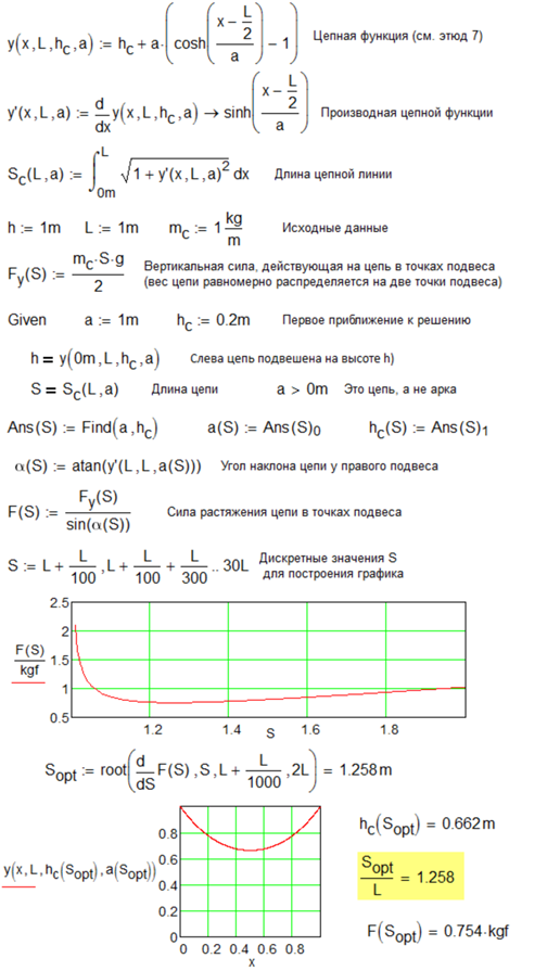

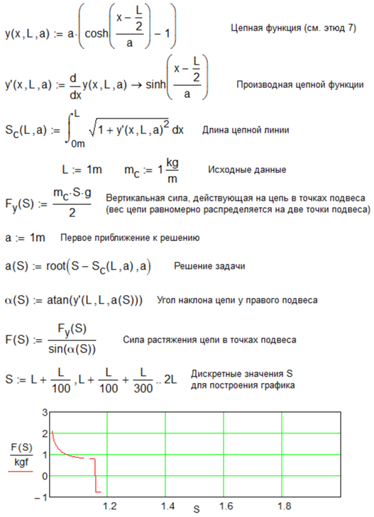

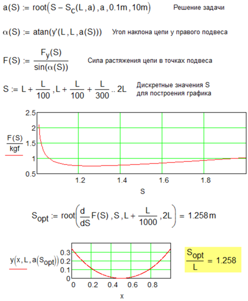

  Рис. 4.50. Упрощение задачи об оптимальной форме цепи (неудачное использование функции root)
Рис. 4.51. Упрощение задачи об оптимальной форме цепи (удачное использование функции root)

Задача 1.

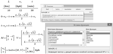

Парусная лодка прошла по озеру в одно сторону S=15 км., по направлению ветра, а потом вернулась в исходную точку. Весь этот путь занял 3 часа 30 минут. Какова скорость ветра Vв, если собственная скорость лодки V=10 км/ч ,а направление ветра не менялось?(С помощью функций:Root,Polyroots)
Задача 2.
От двух пристаней на прямолинейном участке озера одновременно отходят две парусные лодки и плывут навстречу друг другу. Причем первая лодка плывет по направлению ветра, а вторая против. Они встречаются в точке, делящей этот участок озера в соотношении золотого сечения. Найти скорость второй лодки V2 и скорость ветра Vв, если скорость первой лодки V1=12 км/ч. Расстояние между пристанями S=15 км, а время движения лодок до встречи равно t=45 минут.(С помощью функций:Find,Isolve)

Определить скорость производства лодок – скорость, при которой затраты на их эксплуатацию будут минимальны.(С помощью функции Minimize)
