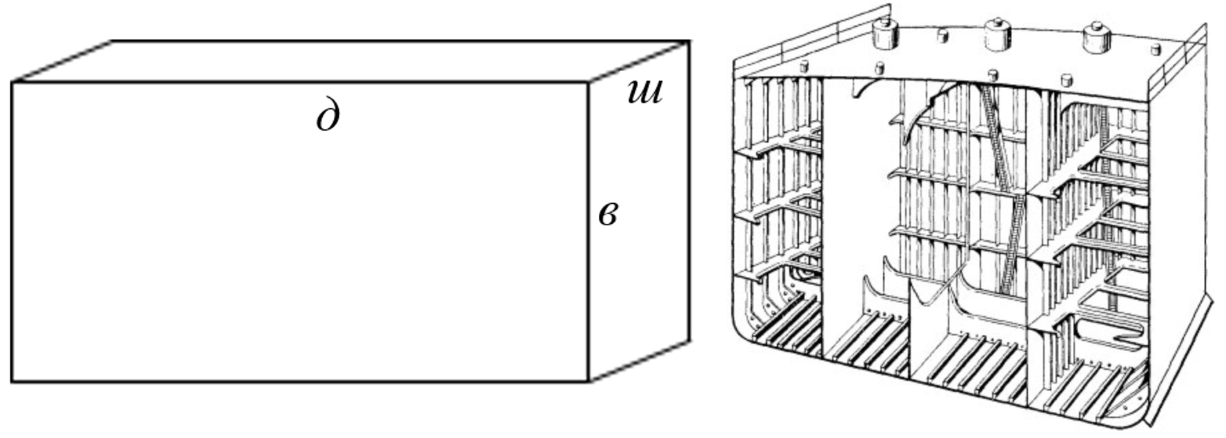

Рис. 3. Модель судна и центральная секция реального судна

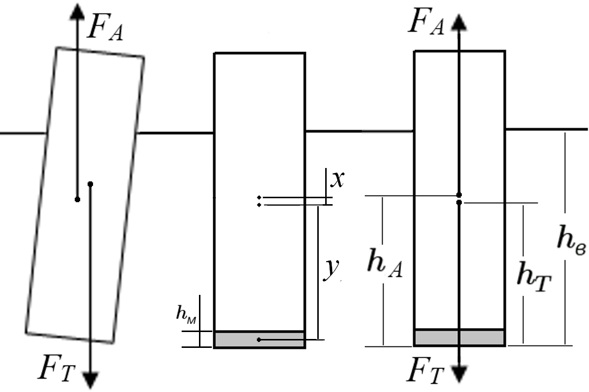

Рис. 4. Силы, действующие на «судно»
(слева — без балласта, справа — с балластом)
Рис. 5. Вывод формул для расчета высоты центра водоизмещения (hв) и центра масс (hТ)

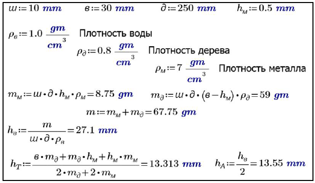

Рис. 6. Расчет остойчивости судна с балластом в пресной воде

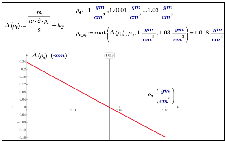

Рис. 7. График остойчивости судна в зависимости от плотности воды
