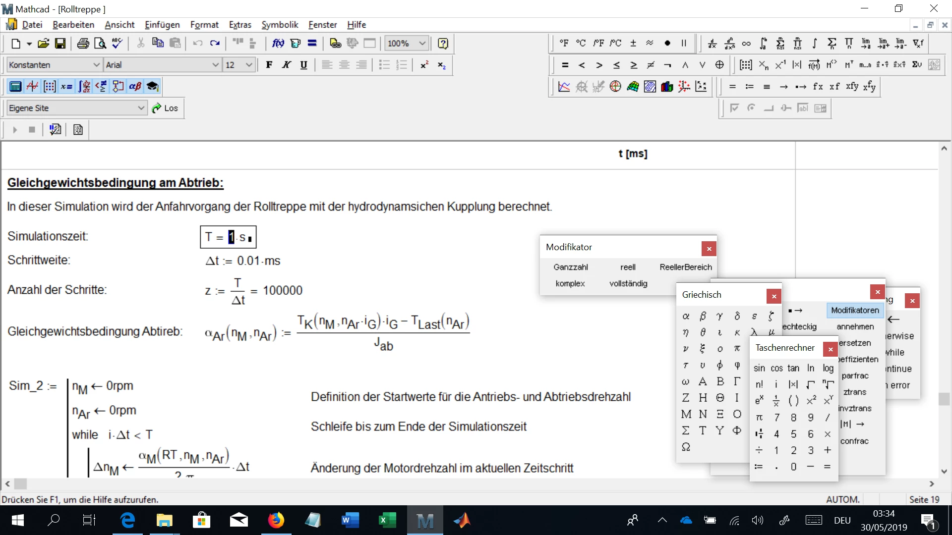

hey guys, I am trying to change a value T in a program, and its not changing, why is this happening? thanks! Photo is attached

T = 1 s
ist ein Ergebnis, nicht eine Definition.
Ein Ergebnis lässt sich nicht ändern, mann kann nur die Einheit des Ergebnisses ändern.
Um den Wert vor T zu ändern muss mann dessen Definition (befor die Erwertung !) ändern, oder eine neue Definition für T eingeben.
Viel Erfolg!

nothing attached. Are you trying to change a result ? (after the = and not after a :=)

Danke ! anschienend war das vorher definiert und als du gesagt hast, nur ein Ergebniss!
