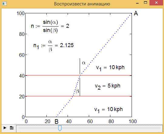

Задача.
Человеку необходимо пробежать по полю из пункта A в пункт B за минимальное время.
Это можно было бы сделать по прямой, но между точками А и B поле запахано.
Это снижает скорость бега человека с 10 до 5 км/ч.
По какому пути должен бежать человек?
Задачу можно решить с помощью функции Minimize, сформировав целевую функцию двух аргументов - см. прилагаемый Mathcad-файл
Задачу можно анимировать, перемещая точку В:
Video Link : 6670
Данная задача о беге - это задача о... преломлении света, о принципе Ферма...
