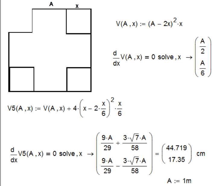

Необходимо определить х, при котором объем 1 или 5 коробок будет максимальный
Задание - решить задачу для 3 (21 коробка), 4 и т.д. шагов раскроя!

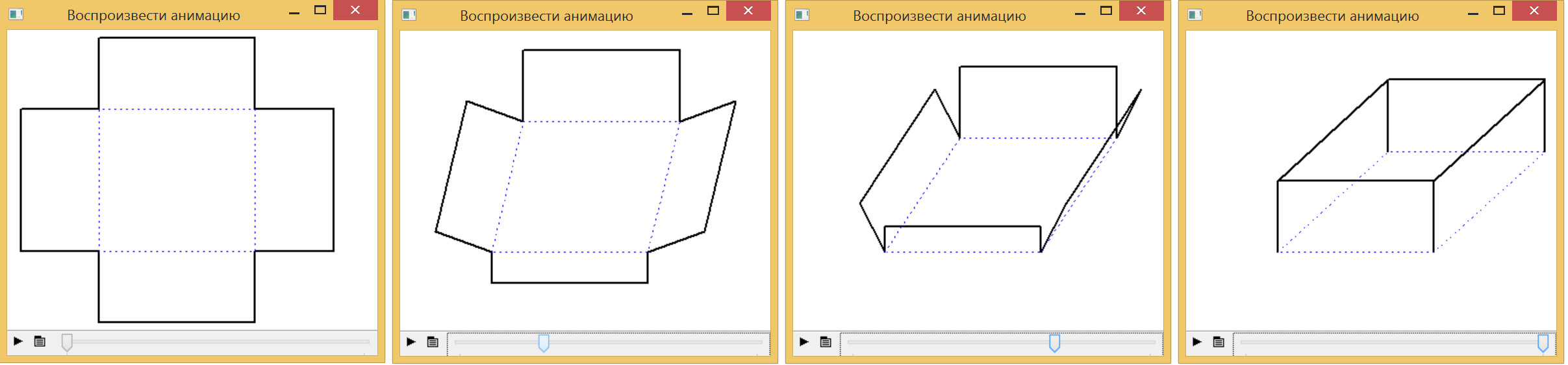

Анимация складывания коробки в аттач.
Четыре кадра анимаций
Анимация
