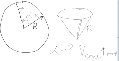

Задача о двух конусах вырезанных из круглой заготовки.
Схема задачи

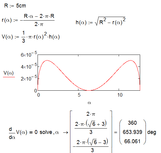

Решение

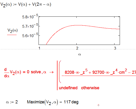

Решение для двух конусов
Задание на дом - раскроить квадратную заготовку на 3 сектора, вернуть из них 3 конуса и найти значения альфа и бета, при которых суммарный объем 3 конусов будем максимален!

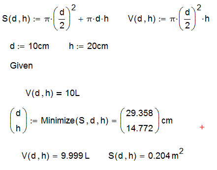

Спроектировать ведро в виде цилиндра для носки 10 л воды так, чтобы вес ведра был минимален.
