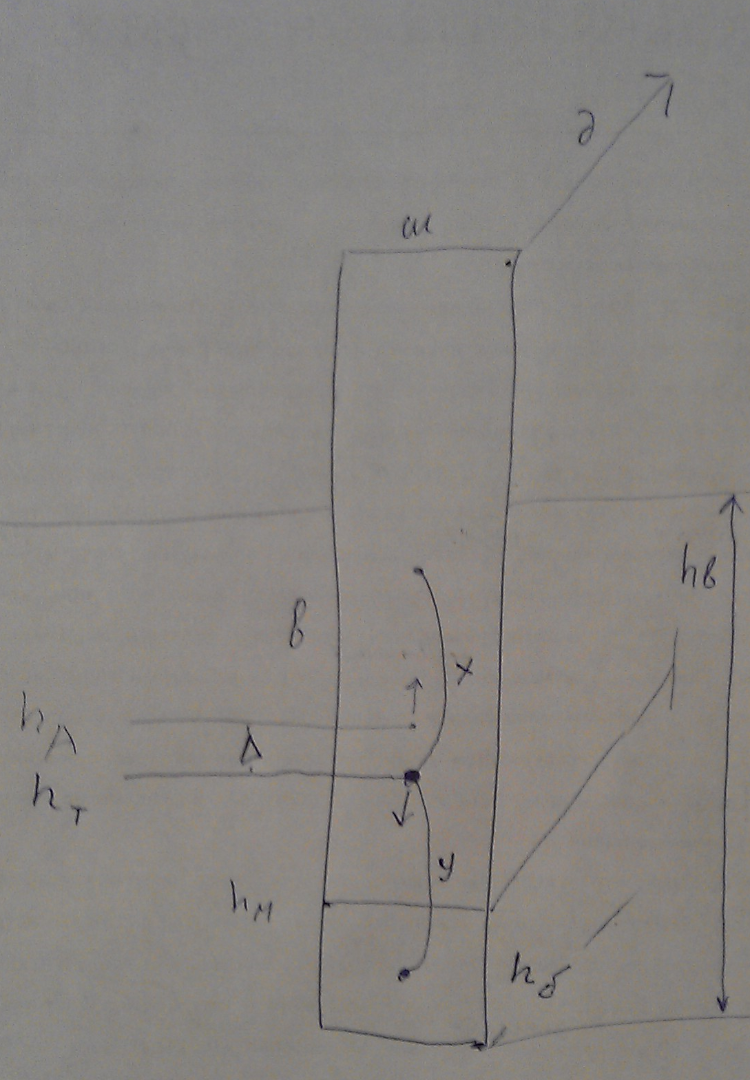

Силы, действующие на судно
Схема задачи

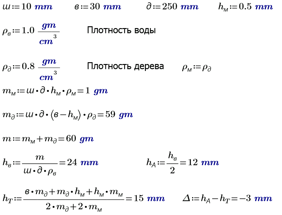

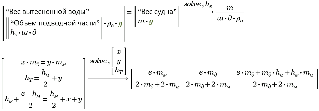

Ввод формул для расчета высоты центра водоизмещения (hв) и центра масс (hТ)Ввод формул для расчета высоты центра водоизмещения (hв) и центра масс (hТ)

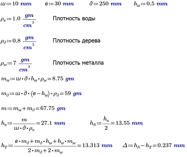

Расчет остойчивости судна

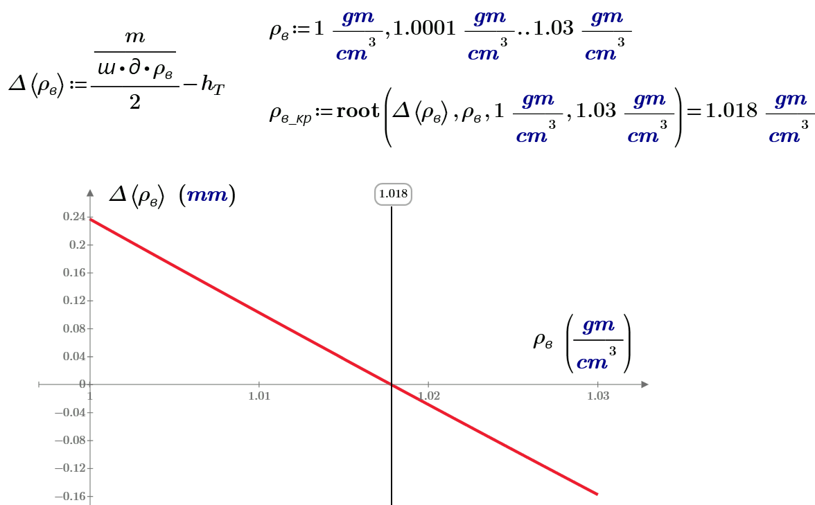

График остойчивости судна в зависимости от плотности воды

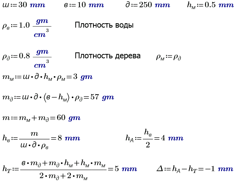

Остойчивость перевернутого судна
