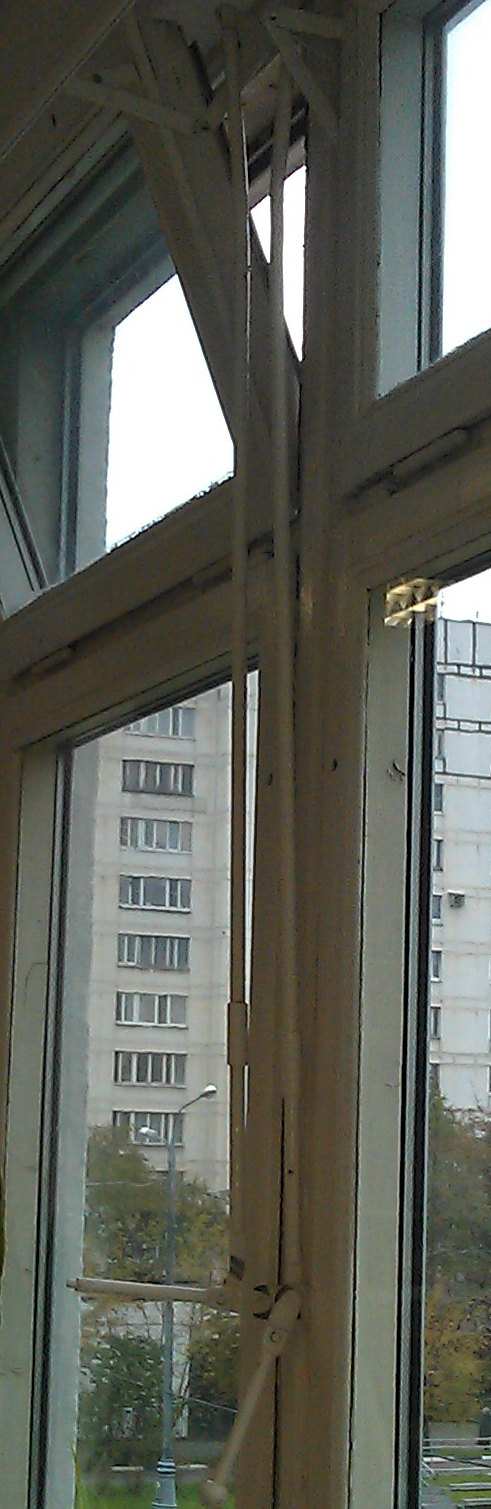

Составил схему устройства фрамуги, но не знаю, как записать уравнения для рисунка. Оставлю чертёж здесь, чтобы по нему можно было составить уравнения на уроке в субботу.
October 12, 2015
Завтра (13 октября 2015) все обсудим!
А пока прошу поместить здесь не только схему, но и фотографию этого механизма открытия фрамуги
See please the photo of the windows:
