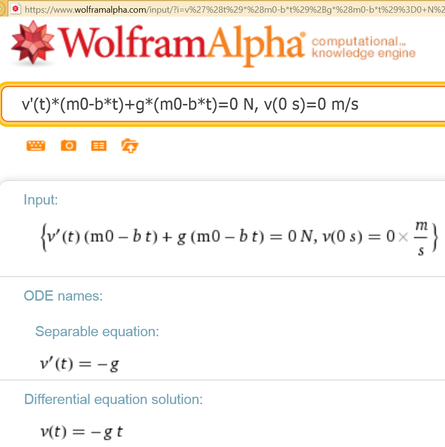

Действие первое - решаем дифференциальное уравнение полета капли и находим, как меняется ее скорость v во времени t (сайт www.wolframalpha.com😞

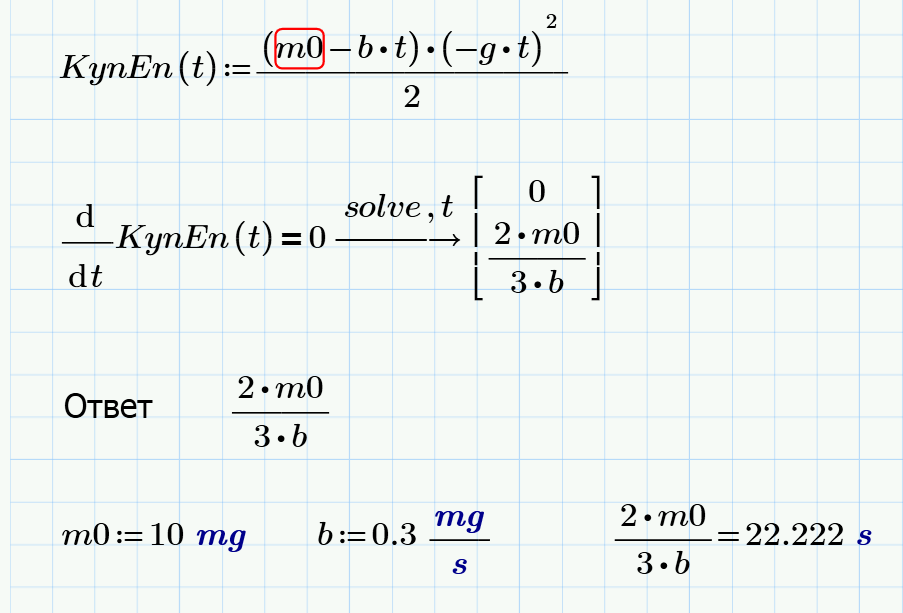

Действие второе - создаем функцию изменения кинетической энергии капли от времени и находим точку где ее первая производная равна нулю (Mathcad Prime)::

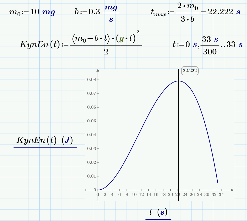

С графиком
