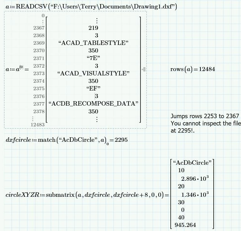

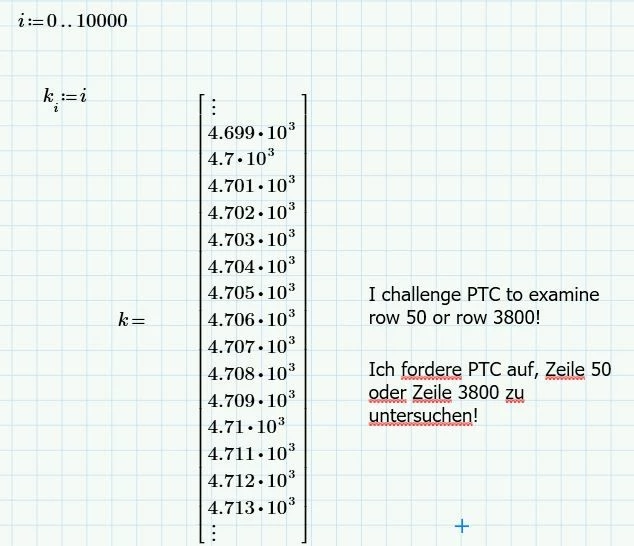

In case PTC thinks there is no practical application for looking at large matrices consider the following example.
Falls PTC der Meinung ist, dass es keine praktische Anwendung für die Betrachtung großer Matrizen gibt, betrachten Sie das folgende Beispiel.

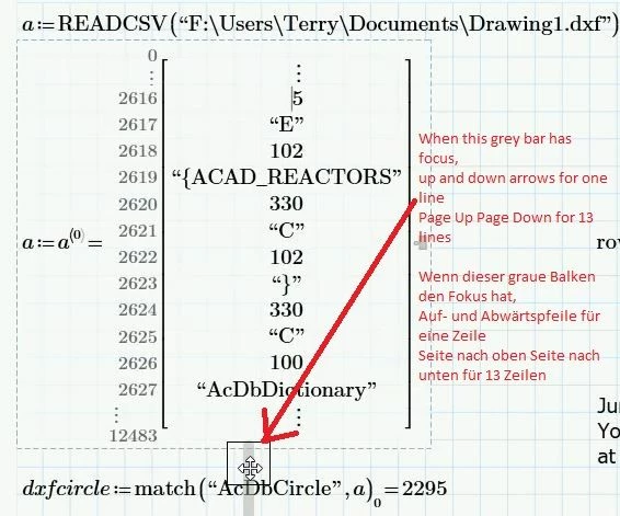

Aber vielleicht sollte PTC doch darüber nachdenken, in Prime 7 eine vernünftige Matrixdarstellung zu implementieren.

I like to be constructive with my criticism.  It is possible to program that when the grey vertical bar and square have focus the up and down arrows and page up keys work to scroll the matrix.  Perhaps in version Prime 8 if PTC is listening.
Ich bin gerne konstruktiv mit meiner Kritik. Es ist möglich zu programmieren, dass, wenn der graue vertikale Balken und das Quadrat den Fokus haben, die Aufwärts- und Abwärtspfeile und die Bild-auf- und Bild-ab-Tasten zum Scrollen der Matrix funktionieren. Vielleicht in Version Prime 8, wenn PTC zuhört.

Sehr gute Idee finde ich. Das wäre eine Lösung die mir gefällt. Hoffentlich auch PTC. Danke fürs Mitdenken.
