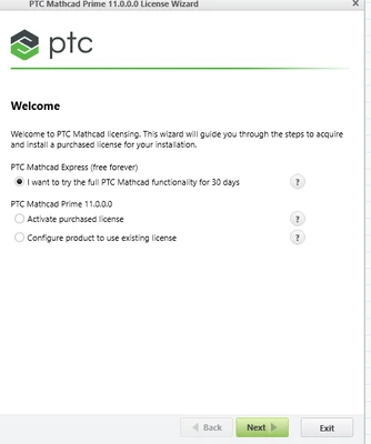

Nie dostałem licencji dla edukcji 30 dniwoej i przy wyborze instalacji programu w okienku licencja nie mogę przejść dalszej konfiguracji. Proszę o przeslanie licencji lub informacje jak mogę zainstalować program w inny sposób.

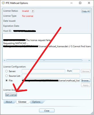

I assume you succeeded in installing the program: it runs when you start it.
Then you are now running Prime Express: there is a diagonal banner across the worksheet.
Go to the license menu (Press the circled M in the top left corner of the window, then select 'Options' from the list and go to the license tab)
Press the 'get license' button.
Select the type of license that you want (the 30-day trial...) and follow the instructions.
Sukces!
June 9, 2025
Niestety na etapie instalacji nie jestem w stanie przejść kolejnego okna. Co mam w takiej sytuacji zrobić jeśli nie mogę wybrać programu Mathcad do zainstalowania?
18-Opal
June 10, 2025
Are you not getting to this page?
