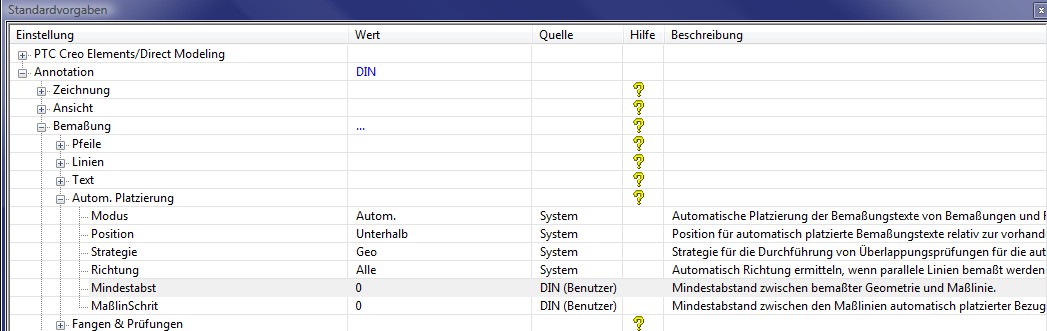

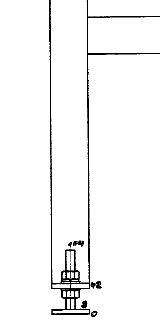

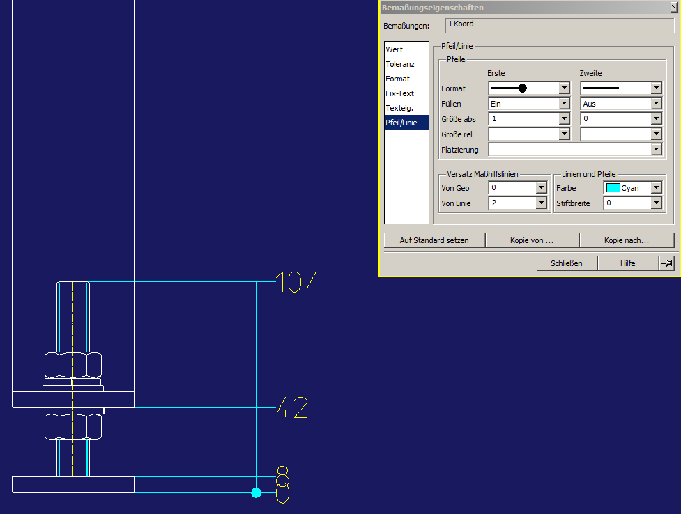

Ich würde gerne von einem Nullpunkt ausgehend kleine Aufbaumaße auf Kanten in Zusammenstell-Zeichnungen eintragen.
Bei ME10 gab es eine Variable, mit dem man den Abstand der Maßzahl zur Geometrie auf "0" setzen konnte. Damit ließ sich beim Koodinatenbemaßen die Maßzahl frei in der Zeichnung positionieren.
Gibt es so etwas auch für den Annotation-Modul in Creo-Elements?
Gibt es irgendwo eine Liste der System-Variablen für Annotation?

Hallo Wendelin,
meinst du das?
Datei Vorgaben Bemassung Globalbemassungsvorgaben dort Mindestabst

Hallo Friedhelm,
nein, ich glaube das ist es nicht. Das sind doch die Einstellungen aus dem Ändern-Menü vom Bemaßen?
Damit komme ich nicht weiter.
Was ich wollte, sieht etwa so aus:
Kennst Du eine Liste der verfügbaren Systemvariablen?
