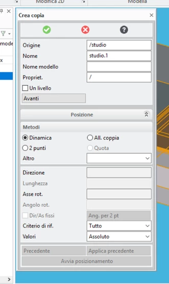

April 23, 2021
Mi fa piacere esserti stato utile.
é possibile comunque cambiare ID (quindi slegare tutte le parti di un assieme con un unico comando).
ti posto un immagine per farti capire meglio.
Un consiglio, se avrai altri dubbi puoi chiedere sul forum CAD3D dove ho notato che le risposte vengono date molto più velocemente. Io uso la community di PTC solo per questioni sul PLM.
la spunta "Un livello" significa che se non è attivo cambia ID a tutti i componenti dell'assieme, se è attivata cambia l'ID solo al primo livello cioè solo all'assieme, le parti all'interno restano originali.
Ti scrivo ancora in italiano per questione di velocità, hai fatto molto bene a scrivere la soluzione anche in inglese, quando riesco cerco sempre anche io di scrivere in inglese.
P.S. si abbiamo nel nome la K entrambi, io solo nel nick name però.
