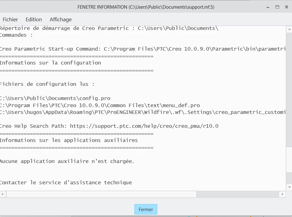

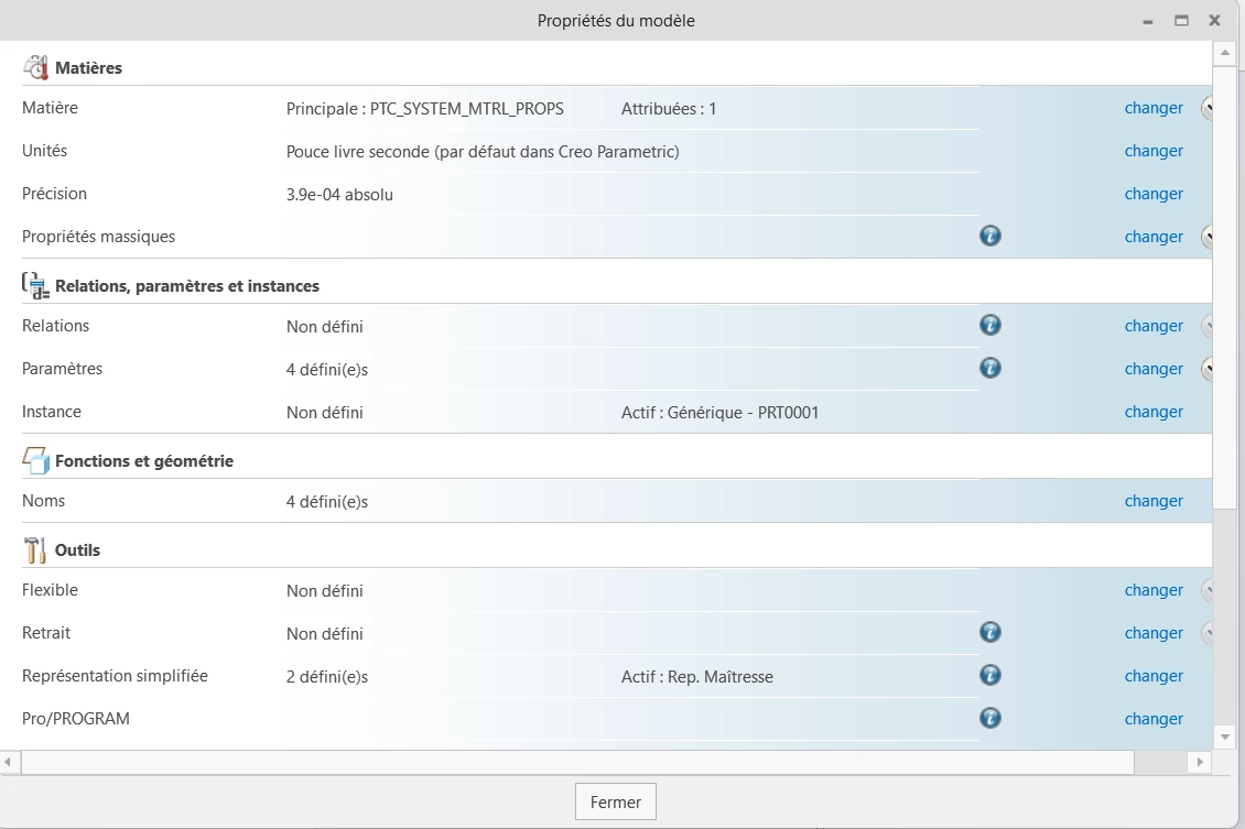

Je rencontre un problème avec la configuration de Creo Parametric 10.0.9.0. Les unités par défaut sont  les Pouce Livre Second. Or j'aimerais configurer mon logiciel afin que les unité métrique soit par défaut.
Malgré la création et le placement d’un fichier config.pro personnalisé, le logiciel ne semble pas le prendre en compte au démarrage. Les unité reste en systèmes impériale et les fichier de configuration lu indique C:\Users\hugos\Documents\config.pro alors qu'il n'y a pas de fichier a cette emplacement. Y a t'il une autre méthode ?
Informations techniques :
  • Version de Creo : Creo Parametric 10.0.9.0
  • Système d’exploitation : Windows 10 (64 bits)
  • Chemin d’installation :
    C:\Program Files\PTC\Creo 10.0.9.0\Parametric\bin\parametric.exe
  • Chemin du fichier que je souhaite utiliser :
    C:\Users\hugos\Documents\PTC\Creo10.0\config.pro
  • Fichier actuellement lu selon Fichier → Aide → Informations système :
    C:\Users\Public\Documents\config.pro C:\Program Files\PTC\Creo 10.0.9.0\Common Files\text\menu_def.pro C:\Users\hugos\AppData\Roaming\PTC\ProENGINEER\Wildfire\.wf\.Settings\creo_parametric_customization.ui
Problème constaté :
Même après avoir :
  • remplacé le fichier C:\Users\Public\Documents\config.pro par ma configuration personnalisée,
  • placé le fichier config.pro dans mon dossier utilisateur (Documents\PTC\Creo10.0\),
  • et tenté de spécifier un chemin de démarrage personnalisé,
Creo continue de charger la configuration par défaut, avec les unités en pouces-livre-seconde, au lieu de ma configuration en mm-kg-s.
Contenu du fichier config.pro souhaité :
drawing_setup_file $PRO_DIRECTORY\text\iso.dtl format_setup_file $PRO_DIRECTORY\text\iso.dtl pro_unit_length unit_mm pro_unit_mass unit_kilogram template_designasm $PRO_DIRECTORY\templates\mmks_asm_design_abs.asm template_new_ecadasm $PRO_DIRECTORY\templates\mmks_ecad_asm_abs.asm template_drawing $PRO_DIRECTORY\templates\a3_drawing.drw template_sheetmetalpart $PRO_DIRECTORY\templates\mmns_part_sheetmetal_abs.prt template_solidpart $PRO_DIRECTORY\templates\mmns_part_solid_abs.prt template_boardpart $PRO_DIRECTORY\templates\mmks_ecad_board_abs.prt todays_date_note_format %dd-%Mmm-%yy tolerance_standard iso weld_ui_standard iso start_model_dir $PRO_DIRECTORY\templates prompt_for_template no
Pouvez-vous m’indiquer :
  1. l’ordre exact de lecture des fichiers config.pro dans Creo 10.0.9.0,et où placer ce fichier pour qu’il soit utilisé par défaut au démarrage (sans devoir le charger manuellement à chaque session) ?
  2. Ou une quelconque autres méthode ?
Merci d’avance pour votre aide !

just quick info:
1.] if you use templates to create part, assembly, drawing then you have to know that units are defined inside these objects (config.pro options are ignored)
2.] if you use format to create drawing then drawing_setup_file option is applied
