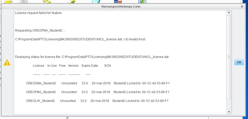

Hallo, ich benutze Parallels da ich einen Mac habe, vor kurzem installierte ich dann dort Windows 7 Professional 64 bit um Creo 2.0 student zu benutzen und zu installieren. Erfolgreich installiert, aber wenn ich ohne internet öffne kommt der Fehler mit der Lizenz und invalid host... ich weiß nicht was ich machen soll, und die Fehleranleitung mit den verschieden Netzwerkkarten funktioniert auch nicht da nur eine gespeichert ist.
Was könnte es sonst noch sein?
Danke im Voraus!

    first step ... check MAC address of network card in Windows 7.
    • open DOS prompt window
    • run ipconfig  /all command
    • check if physical address is equal to

    The Mac address is OK when internet is on!
    But I want to use Creo 2.0 offline, so internet is off. If I switch the internet off and start creo the error comes.
    i don´t know what to do..
    Thank you!

    Windows turns off network card automatically, if it is not connected to "live" router. You have to disable Media Sense feature and restart PC, see attached document.
