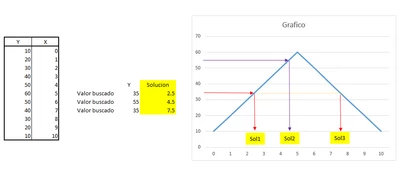

Good day community, I am new to the community and to the use of Mathcad prime, I have a problem in data interpolation since it asks me for the input data to be ordered, the peculiarity is that I want to enter by the ordinate (Y) and obtain the value of the abscissa (X). How could it be programmed to obtain these values. Thank you for your attention. Mathcad prime version V.8.0.
Translated by the Community Moderation using Google Translate
Buen día comunidad soy nuevo en la comunidad y en el uso del Mathcad prime, tengo un problema en la interpolación de datos ya que me pide que los datos de entrada estén ordenados, la particularidad es que quiero ingresar por la ordenada (Y) y obtener el valor de la abscisa (X). Como se podría programar para obtener dichos valores. Gracias por la atención prestada. Versión Mathcad prime V.8.0.

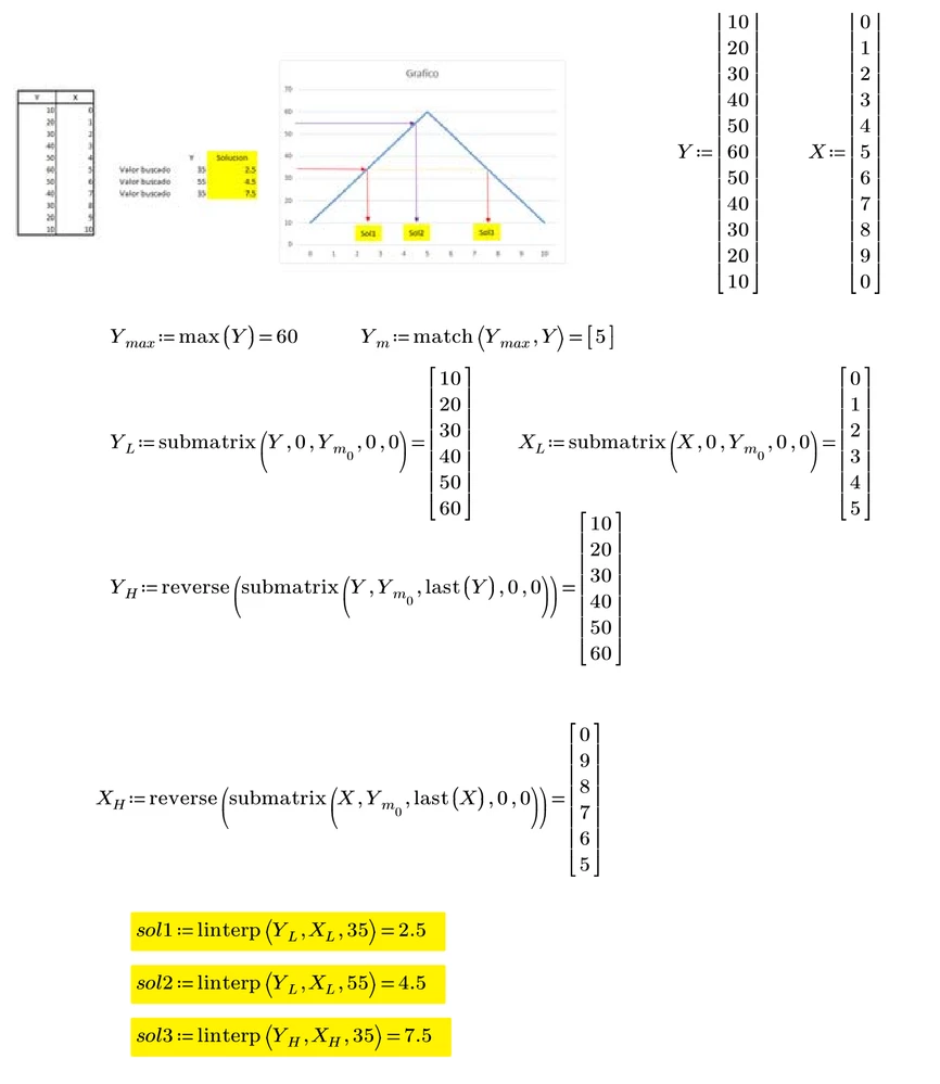

El uso de las funciones de clasificación integradas le ayudará; aquí tiene un ejemplo: https://support.ptc.com/help/mathcad/r10.0/en/index.html#page/PTC_Mathcad_Help/example_cubic_spline_interpolation.html#
