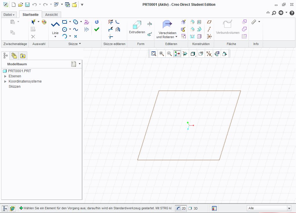

ich habe soeben Creo 2.0 installiertund wollte eine Baugruppe erstellen leider konnte ich keine Baugruppe öffnen und keine neue anlegen
Es wurde auch kein Fehler angezeigt. Es passiert einfach nichts. Einzelne Teile funktionieren wunderbar nur eben das erstellen einer Baugruppe macht Probleme gibt es da einen Trick was man beachten muss?

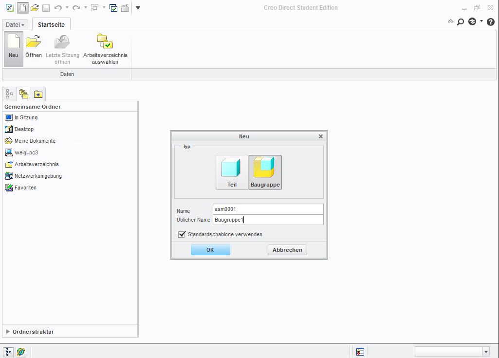

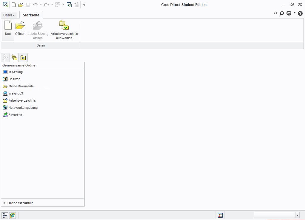

    Hi
    Now I've tried after reinstall but no effects
    Here are some screenshots
    And here nothing happens

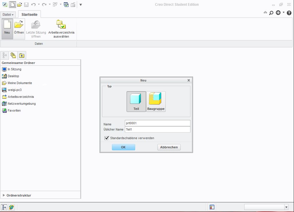

    With a Single Part it is all fine

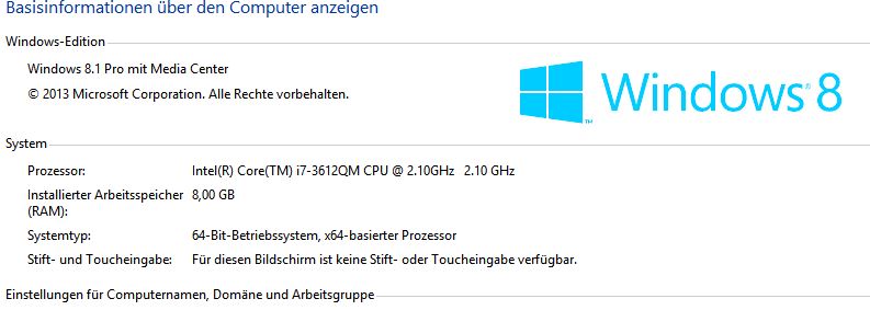

    I hope it is no problem if my Nootebook This is my System:
    Thanks a lot for every help

    MarkCheli5-Regular MemberAnswer
    July 29, 2014
    Tobias,
    I didn't know that you were wokring with Creo Direct. Unfortuantly at this time, the student license of Creo 2.0 Direct does not include Creo Direct Assemblies. That said, you should have no problem doing assemblies in Creo 2.0 Parametric.
    Sorry for the inconvenience, please let me know if there's anything I can do to assist at all!
