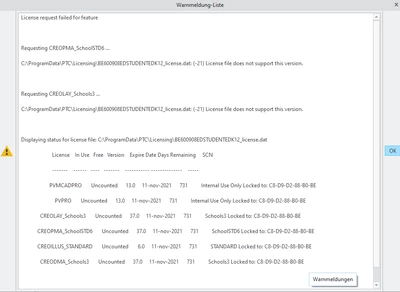

Nachdem ich Creo7.0.0.0 installiert habe und das Programm das erstemal starten wollte, kam folgende Fehlermeldung, wenn ich diese mit ok quittiere, wird das Programm wieder beendet,
Kann jemand weiterhelfen??

C:\ProgramData\PTC\Licensing\BE600908EDSTUDENTEDK12_license.dat license file contains Creo 6.0 license.
When you install Creo 7.0
  • C:\ProgramData\PTC\Licensing  must be empty
  • you have to use BE700908EDSTUDENTEDK12 product code
