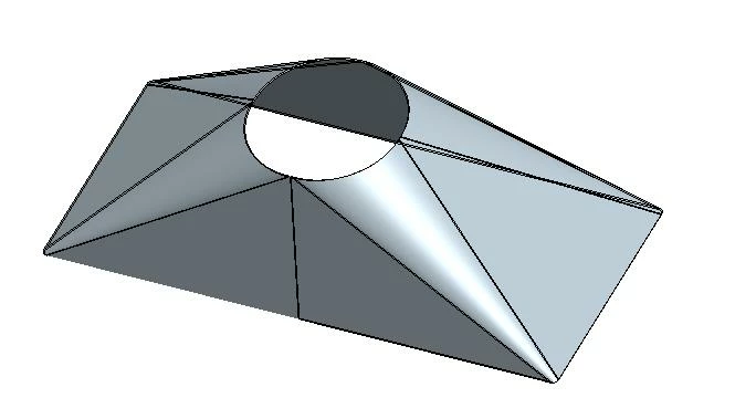

Ich habe für meinen Bruder einen Blechtrichter konstruiert wie auf dem Bild zu sehen , nur leider weigert sich ProE standhaft dieses Teil abzuwickeln mit der Meldung das KE kann nicht regeneriert werden ,woran liegt das ?

I have build virtualy a funnel for my Brother as seen on the Picture unfortunenatly ProE isnt able to unwrap the Sheetmetal and "speech" to me :" Cant regenerate the KE" why does it like that .

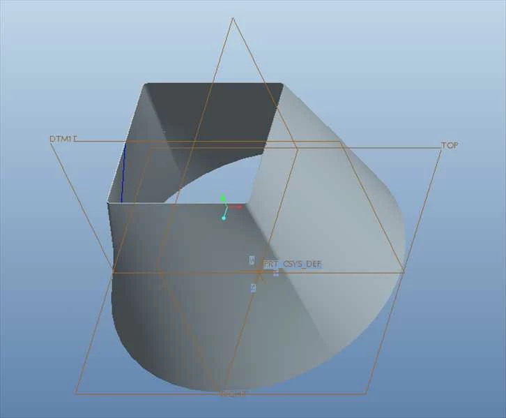

    das Ganze kann gar nicht abgewickelt werden, da die Flächen die erzeugt werden nicht aus einem Blech durch biegen herstellbar sind.
    Probier das Ganze mal mit zwei abgerundeten Rechtecken.
    1 Schnitt: Quadrat bei dem der Radius fast bis zur Mitte der Seiten geht (z.B.: Quadrat mit 50 mm Seitenlänge und 24,9 mm Radius)
    2 Schnitt: Rechteck mit Radius = Bleckdicke
    Das dürfte eher der Realität entsprechen.

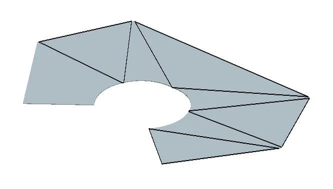

    In der Tat ich hab in den letzten Tagen noch etwas experimentiert eine Abwicklung von solchen Trichtern funktioniert nur , wenn man die Trennung an einer wirklich ebenen Fläche anbringt .
    Abwicklungen sollten aber meiner Meinung nach immer abgewickelt werden können , weil eigentlich alles aus Blech hergestellt weren kann zumindestens theoretisch .
    Kotflügel werden ja auch am Stück gepresst .
