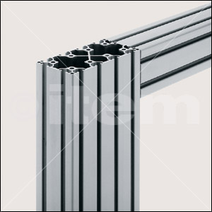

ich versuche mit dem Cocreate PE 3.0 eine 3D Ansicht eine selbstbau CNC Fräße zu erstellen. Die grundlegenden Funktionen habe ich anhand der Tutorials durch learning bei dooing mir selbst beigebracht. Leider reichen diese nicht aus um meine selbstbau Fräße im PE 3.0 zu modellieren. D.h. ich bin ein Neuling!
Zu meinem Problem: Ich habe zwei Maschinenbauprofile aus IGES Dateien importiert un möchte beiden Flächen winklig ausrichten.
Um eine Vorstellung zu haben was ich im PE 3.0 darstellen möchte habe ich ein Bild der Firma item beigefügt.

Welche Schritte und Funktionen sind im PE 3.0 notwendig um die zwei Komponenten (Profile) so auzurichten, dass diese winklig und in eine Ebene dargestellt werden?

ich habe jetzt den Dreh! Die Positionierung erfolgt mit dem CoPilot. Die Positionierung ist fantastich! Die Aufgabe mit der Positionierung der Profile habe ich hinbekommen.
