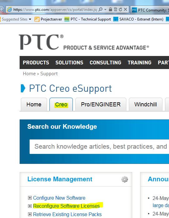

Creo 2 Lizenz von einem Laptop auf den anderen Übertragbar ?
Guten Tag,
ich benötige dringende Hilfe. Ich habe meine Creo Lizenz auf meinem alten Laptop installiert. Da der Laptop aber zu schlecht ist für Creo 2 habe ich mir einen neuen angelegt. Nur habe ich keine ahnung wie ich dort nun Creo wieder installieren kann mit der gleichen Lizenznummer. Kennt sich da jemand von euch aus ?

    Hello Frank,
    Just go to the PTC support page, then Creo, and then Reconfigure Software Licenses.
    You will need your PTC customer number and a PTC account linked to it.
    Then you will have to reinstall flexlm and Creo ofcourse on your new portable.
    For any help, just contact PTC support (log a new case). They will help you if you have valid maintenance.
