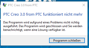

Installation von Creo 3 und 4  auf einer VM mit Windows 10 (64 bit):
Beim Start von Creo Parametric 3 bzw. 4 kommt folgende Fehlermeldung: PTC Creo 3.0 from PTC funktioniert nicht mehr.
Danach kann ich die Fehlermeldung nur mehr schließen und das Programm öffnet sich nicht.
Creo 2.0 (M230) funktioniert aber einwandfrei auf dem Image.
Ich habe auch nun auf unseren derzeitigen Rechner mit Windows 8 Creo 3 und 4 installiert. Beide funktionieren einwandfrei. Mit der Lizenz gibt es auch keine Probleme.
Ich schätze das Problem liegt zwischen Creo und Windows 10.
Was kann ich dagegen unternehmen?
Ich benötige eine rasche Lösung, da wir das Image in nächster Zeit deployen wollen.

Hallo Andreas,
welche Wochenversion von Creo 3 und Creo 4 verwendest Du?
Fuer Windows 10 benoetigst Du sowohl bei Creo 3 als auch bei Creo 4 M060 oder hoeher.
Aeltere Version werden nicht unterstuetzt.

maybe the problem inside VM is related to graphics. Add following option into config.pro file and launch CR3/CR4.
graphics  win32_gdi
