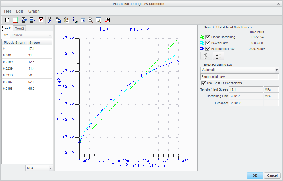

Je souhaite réaliser une étude sur un corps en plastique, dont le comportement à la charge n'est donc pas linéaire.
Pour simplifier le calcul, je suis parti d'une "éprouvette" à la forme simple (une barre à base rectangulaire) et qui ne comporte que 39 éléments finis. Je la bloque sur sa base, et j'applique une force sur son extrémité.
Tout d'abord, j'ai essayer de créer la bonne matière. Voici la courbe contrainte/allongement que j'ai récupérer d'un essai labo et que je souhaite utiliser dans ma simulation :
Et voici les paramètres que j'ai rentrer dans la création de ma matière :
Est ce que je me suis trompé quelque part ? Dans les unités ? Dans les valeurs rentrées dans ma courbe ? Est ce que j'ai oublier de cocher une option ?

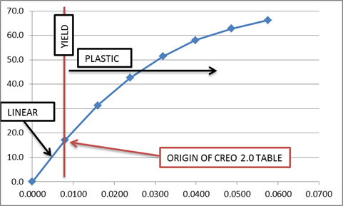

Laurent's full stress strain curve:

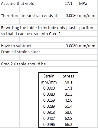

Yes, in Creo 2 only the plastic part of the curve is entered.
So Laurent's Creo 2.0 table should be
x-axis is only for plastic strain, note the tensile yield is picked out from your data on the right side of the graph. You don't have to enter 17.1; it's done for you.
Stresses and strains should be TRUE and not ENGINEERING. Generally this is not a problem up to 5% (elastic+plastic=total) strain

NOTE. Creo 3.0 behaves differently. It is assumed by the software the first 2 rows of the table define the linear region. i.e. Laurent's full curve and not just the plastic part. Again it's TRUE and not ENGINEERING.

En fait mon analyse s'arretait toujours avec une erreur fatyale, apparemment un problème de non-convergence. Après avoir étudié un document également en anglais (je crois identique à celui que vous me proposez, mais que je n'arrive pas à télécharger sur le site sendspace), j'ai réussi à remédier à quelques erreurs et à obtenir un résultat intéressant.
En effet, tout d'abord je ne rentrais pas les bonnes valeurs dans la définition de la zone plastique. Dans la définition de la matière, le logiciel prend en compte le module de young pour la partie élastique de la matière, puis il utilise les données rentrées dans la définition de la zone plastique. Donc, dans cette définition de zone plastique, il faut rentrer uniquement les valeurs de déformations à partir de la fin de la zone élastique, c'est à dire 200MPa par exemple pour un alu souple comme expliqué dans le document PDF en anglais. Et il faut rentrer les valeur de déformation à 0,02 pour une déformation de 2% par exemple. Le logiciel défini à partir de ces valeurs, la valeur de la résistance élastique (200MPa dans l'exemple) et une valeur de résistance mécanique à la fin de la zone plastique.
Avec ces bonnes valeurs, et pour une éprouvette simple, le calcul converge rapidement. Il indique même dans les itérations à quel moment il rentre dans la zone plastique de la matière. A ce moment le calcul est un peu plus lent. Au final j'obtient une courbe contrainte/effort qui est identique à la courbe que j'ai défini pour ma matière. Passer les 200MPa de contrainte, le déplacement augmente très rapidement.
