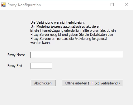

Hallo,
ich benutze Creo Elements Direkt Modeling Express 6.0. Seid gestern bekomme ich die Meldung, dass keine Internetverbindung besteht und ich nur offline arbeiten kann. Allerdings besteht eine Internetverbindung. Was kann ich tun?

Jun 5, 2018 7:55 PM UTC
Hallo bung1 (for English see under)
Falls du nach der mitgeschickten Fehlermeldung nicht weitergekommen bist,
Einfach ohne Eingaben auf Abschicken drùcken,dann Aktivierungsschlùssel anfordern drùcken,
Du wirst im Internet auf die Loginseite kommen, Einlogen
Dann bekommst du einen langen Aktivierungsschlüssel, Auswaehlen, (mit CTRL C) kopieren
im Fenster wo du den Schlùssel angefordert hast bei Manuelle Produktaktivierung (mit CTRL V) einfùgen,
Abschicken
Jetzt kannst du 72 Stunden arbeiten,
Dannach dann das Ganze  erneut,
Wir hatten auch den Fall dass einer auf der Skihùtte ohne Internetzugang arbeiten wollte 😉
In dem Fall kann man durch das Zurùcksetzen der Systemuhr Arbeitszeit "erschaffen"
Hoffe das hilft 😉
Gruss Friedhelm

bung15-Regular MemberAuthor
Jun 6, 2018 3:27 AM UTC
Hallo Friedhelm,
danke - hat diesmal funktioniert. Beim letzten Versuch ging der Schlüssel für die Aktivierung leider auch nicht.
Auf diese Art kann ich wenigstens das Programm nutzen,
