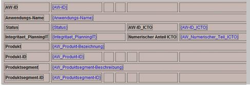

how to develop a java plugin for IBPL-field-informations?
How can I get informations about the backing Type of an IBPL-field?

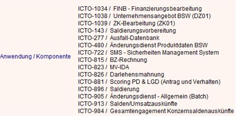

IBPL-Field Value
For each of this items I Need the Status of die Backing type which is the underlying field:
Can anyone help me?

    Hallo Herr Eckart,
    vielen Dank für die Rückmeldung. Die Größe eines IBPL-Feldes ist auf 100 Zeichen begrenzt, eine Vergrößerung ist von PTC nicht angedacht.
    Ich benötige die Details in separaten Feldern, so dass ich diese u.a. in Reports auflisten und auswerten kann. Hierzu wäre ein JavaScript sinnvoll, das aus dem Basis-Typ des IBPL-Feldes entsprechende Informationen ausliest und in entsprechende Text-Felder schreibt.
