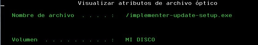

Estoy iniciando el upgrade de IMPLEMENTER (11.2) y luego de quemar un CD con el archivo implementer-update-setup.exe que descargué de PTC sSupport Portal, tengo problemas al ejecutar el LODRUN, aparece el error CPF3717 , El archivo no se ha seleccionado. La etiqueta o el nombre del archivo discrepan para el archivo /QTEMP.

    Ese archivo es un ejecutable para instalar en un PC Windows, que luego te gúia en cómo obtener realmente el software del 400
    Lee la ayuda del programa instalado en windows para saber mejor cómo trabajar.
    Mira también este caso de PTC donde dicen cómo hacerlo: Document - CS130096
