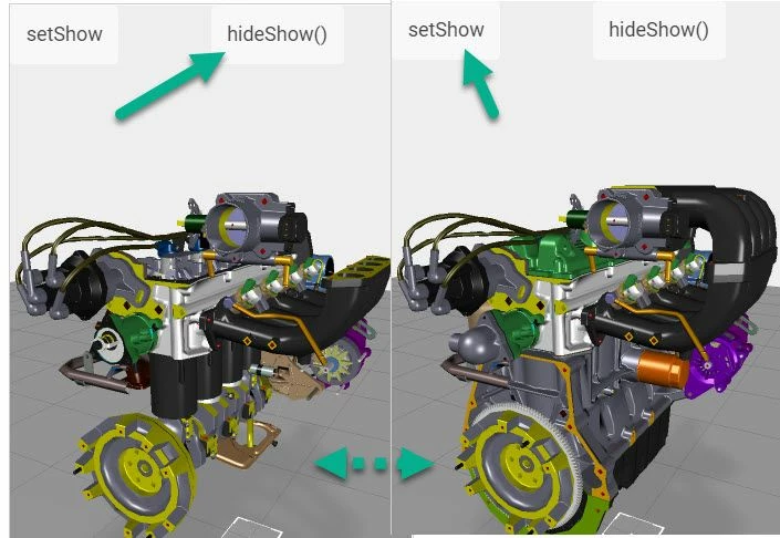

Tested the code in the latest Studio Version Version 9.3.2 (9.3.2.5397) preview mode and IOS IPad - was working fine. Attached the test project. Relevant code
 isPreview = function() {
 if(window.twx.app.isPreview()) // is in Preview
 return true;
 return false; }
function hide3DObject(name) {
 if( isPreview())
 tml3dRenderer.GetObject(name).GetWidget().SetVisibility(false);
 else
 tml3dRenderer.setProperties(name,{ hidden:true} );
 $scope.$applyAsync();
function show3DObject(name) {
 if( isPreview())
 tml3dRenderer.GetObject(name).GetWidget().SetVisibility(true);
 else
 tml3dRenderer.setProperties(name,{ hidden:false} );
$scope.setShow= function() {
console.warn("setShow()");
show3DObject('model-1-/0/0/3/2');
show3DObject('model-1-/0/0/9/4/1');
show3DObject('model-1-/0/0/4/1');
show3DObject('model-1-/0/0/1/7/1');
show3DObject('model-1-/0/0/1/4/65/3');
show3DObject('model-1-/0/0/1/1/1');
show3DObject('model-1-/0/0/4/4');
show3DObject('model-1-/0/0/1/1/18');
show3DObject('model-1-/0/0/1/9/1');
show3DObject('model-1-/0/0/10/2');
$scope.setHide= function() {
console.warn("setHide()");
hide3DObject('model-1-/0/0/3/2');
hide3DObject('model-1-/0/0/9/4/1');
hide3DObject('model-1-/0/0/4/1');
hide3DObject('model-1-/0/0/1/7/1');
hide3DObject('model-1-/0/0/1/4/65/3');
hide3DObject('model-1-/0/0/1/1/1');
hide3DObject('model-1-/0/0/4/4');
hide3DObject('model-1-/0/0/1/1/18');
hide3DObject('model-1-/0/0/1/9/1');
hide3DObject('model-1-/0/0/10/2');
then in preview
simple demo project attached - mobile  ShowHideCommunityExample.zip 2,580 KB
 return true;
 return false; }
 if( isPreview())
 else
 if( isPreview())
 else
then in preview
