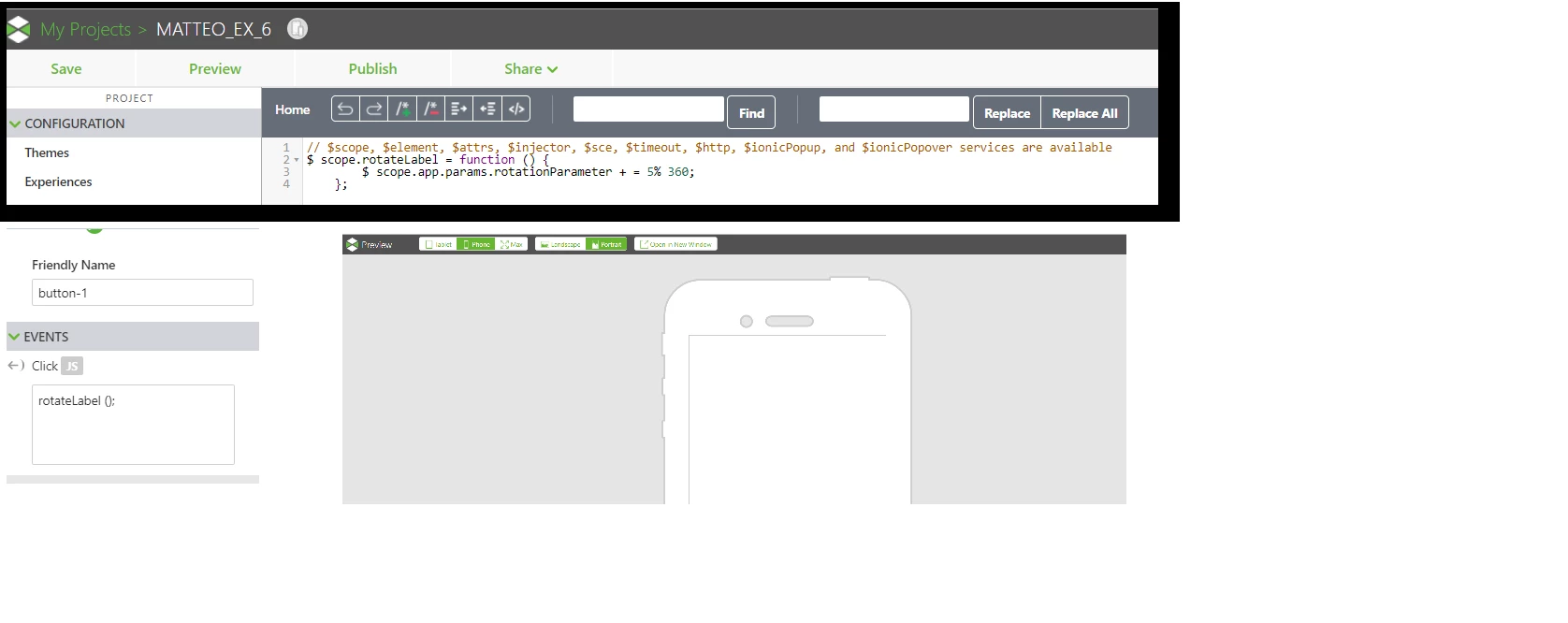

sto eseguendo l'esercitazione per ruotare un ettichetta con un bottone associandogli la funzione rotazione tramite javascript
ho seguito la guida passo passo ma l'etichetta non ruota
qualcono sa dirmi il linguaggio corretto da scrivere su home.js e nell'evento js da associare all'etichetta?

l'ho ricreata come dice l'esempio e lo script non mi produce errori , visto che la preview funziona.
Un errore c'e' nell'esempio ed e' quello di impostare 0 sul application  parameter , ogni volta che premo il tasto lui aggiunge il valore nello script all'application parameter , ma lo fa com un add di testo , quindi da valori errati.
per risolverlo basta inizializzare il valore da JS.
$scope.app.params.rotationParameter =0;
$scope.rotateLabel = function() {
$scope.app.params.rotationParameter += 5;
ma questo e' un altro problema.
Ritornando al tuo di problema, non riesco a capirlo , se vuoi mandami il progetto cosi' come ti da l'errore  gli do un occhiata , a volte anche una virgola puo' causare problemi.

Hi Matteo,
I am able to get this to work using the following code in home.js:
		$scope.app.params.rotationParameter += 5 % 360;
and calling rotateLabel(); on the button Click event.
Let me know if you are still running into issues.

Grazie per l'aiuto pero 'non riesco ancora a ruotarla.
vedi tutti i passaggi ma come vedi dall'immagine in allegato una volta scritta la funzione in home js non mi fa piu 'vedere nulla nell'anteprima.
Può essere qualche cosa di crhome?
oppure non così altre impostazioni che non conosco ....

ciao matteo,
Il comando che usi nel javascript serve per cambiare il valore all' application parameter, dopodiche' devi fare un bind del parametro all'etichetta sul canvas , specificando su quale asse deve essere ruotata.
altrimenti lui cambia si il paramtero ma poi non lo usa nel runtime.
spero sia stato chiaro nella spiegazione. buona giornata

Ciao Giseppe,
ora funziona
aggiungendo
l'etichetta ruota
(Bisognerebbe avvisare e aggiornare la guida)

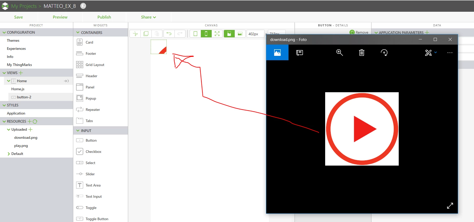

AVREI un ultima domanda: ho provato  a fare un altra esercitazione ovvero quella di associare un immagine a un pulsante . Per ridurre  e centrare l'immagine nel pulsante come devo fare? (vedi immagine allegata)
https://support.ptc.com/help/thingworx_hc/thingworx_studio/en/#page/ThingWorx_Studio_Help_Center%2FIntermediateCSSImageButton.html%23
Grazie mille

sono contento che funzioni.
Per quanto riguarda la riduzione dell'immagine e del suo posizionamento.
devi cambiare il CSS usando i comandi
background-size: 30px 30px;
background-repeat: no-repeat;
background-position:center;
nella sezione .image
sotto ti allego un esempio  :
.image, .image.activated {
background-image: url(../app/resources/Uploaded/play.png);
Se e' quello di cui avevi bisogno segna risposta corretta 🙂
