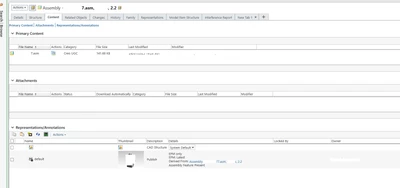

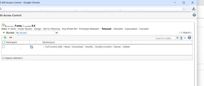

我在 .asm的页面可以看到它出现在content 里,但是无法下载 .asm 文件,而且我的权限被允许下载,谁知道问题出在哪,我该如何解决,谢谢!

From the browser, you do not and cannot download the Creo files directly. These need to be accessed via the Creo Parametric session in a workspace.

谢谢!但是我该如何进入creo parametric 的workspace?
