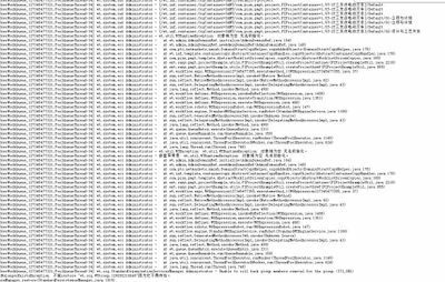

I am using Windchill ProjectLink Release 11.0 and Datecode with CPS M030-CPS16
用项目模板创建项目时报:嵌套异常是: wt.util.WTRuntimeException: 对象域为空:无法初始化
wt.org.StandardOrganizationServicesManager Administrator - Unable to roll back group members removal for the group <373_ORG>
(wt.fc.fcResource/32) wt.fc.ObjectNoLongerExistsException: 不能restore "wt.org.WTGroup.129252648162"因为它不再存在。

    计划这块没有关联组,看日志是在复制文件夹的时候报的错误
