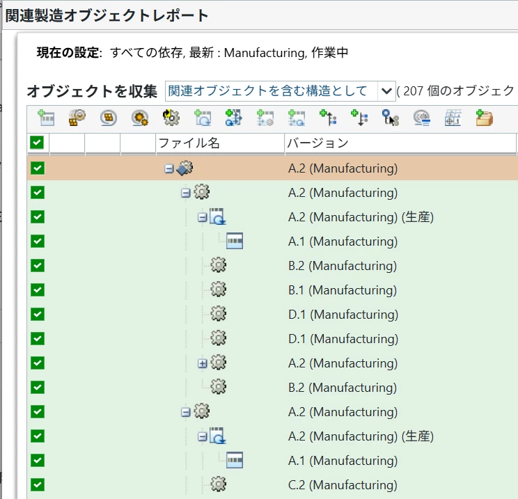

Use Case: WindchillでBOPを利用しようとしています。 標準機能ではMBOMとBOPの情報を階層付きでEXCELに出力することはできないようですが、 近い形式でも構わないのでデータとしてエクスポートすることができないでしょうか? イメージとしては、関連製造オブジェクトレポートで出力できるツリー上にBOMとBOPが表現できる表示が望ましいです。

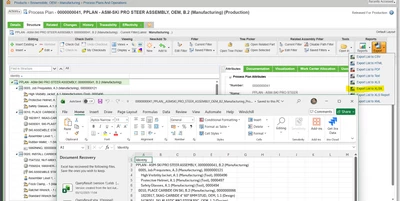

try export to xlsx , you can also add more attribute in the PPB tree :

回答ありがとう。
一つずつのプロセス計画はExcelにエクスポートできることは理解しました。
私がやりたいのは製品全体のすべてのプロセス計画、オペレーションのエクスポートです。
BOMの情報と一緒にBOP情報を出力できたらさらに良いです。
可能でしょうか。
