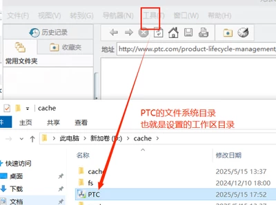

I am using Windchill PDMLink Release 12.0 and Datecode with CPS 12.0.0.1
NX新建模型时先改变存储位置,在保存工作区之前先保存本地(就是开始选的那个位置)
完了再保存工作区
这时候如果直接在WGM中点【检入】 没有问题
如果在NX工具端点【自定义检入】,就会产生错误的模型编码

详细请看附件描述

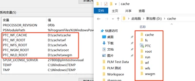

This looks like perhaps the cache is not clearly defined in the WGM for NX.
Do you have environment variables defined for the WGM to point the cache to a location?
May 16, 2025
谢谢您的回复,环境变量都有设定的,只是我们的
具体详细的过程描述可以参看附件呢
 这种操作的过程是否哪里不支持 原因是为何
我们想知道的是 NX工具端的自定义检入 跟  WGM里面的检入 有何区别
