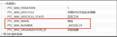

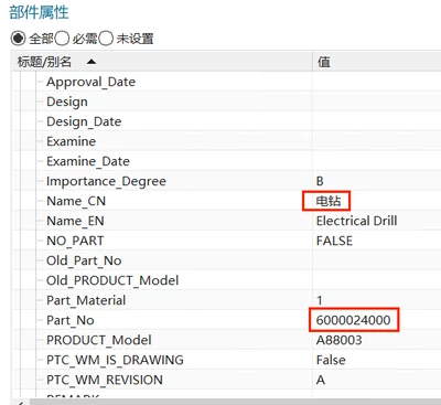

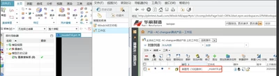

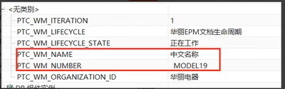

NX检入问题请教
设计师在设计时可能并不知道模型编号,这时候并没有编码,于是设计完后他们会暂时选择保存下来,此时工作区中看到的编码是模型参数中设置的默认的一个值
这是到某一个阶段了,有编号了,整个设计完成差不多了,可以填写参数属性
NX工具端点【保存】后,PTC_WM_NAME是可以从刚刚填写的属性Name_CN隐射(覆盖)过来,但是Part_No这个值没有隐射(覆盖)到PTC_WM_NUMBER这个系统属性中来
这样导致以来,也就是导致我模型的这个编号无法去修改
备注:这时候我的模型实际上未上载到服务器端的工作区
这种问题如何解决符合业内规范呢
