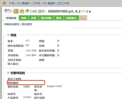

模型初版检入正常
更新升小版后检入 有一个参数属性Part_No没有驱动到模型的IBA属性上

    下面这个参数设置错了,我拿掉后就可以了

    初版检入是正常的
    我对模型A.1版检出
    检出后在NX打开后,这时候看模型的参数属性值还是有的
    但我点【保存】后
    可以看到检出的工作副本 模型的IBA属性上 物料编码 这个属性 值没有了
    下面这个报错是因为上面这个IBA属性没有从模型参数驱动过来,所以在检入的时候有个校验,就报错了。
