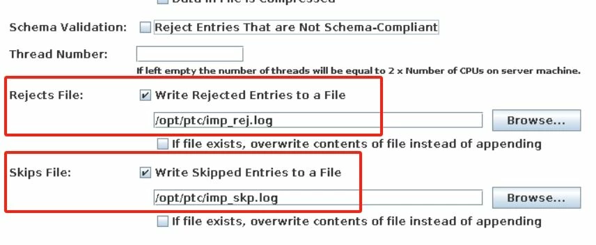

windchillDS要转换到openDJ上,根据技术文档操作,不成功,操作步骤如下:
1.在windchillDS上删除cnconfiguration,然后导出ldap
2.编辑导出的ldap文件,将“objectclass: ptcSubtree”全部替换为“objectclass: organizationRole”,然后保存
3.打开OpenDJ,点击New Base DN,新建Base DN 为o=ptc
4.单击导入ldap,将修改后的DS ldap导入进来
导入成功后,看不到用户列表。SCN:3R2577094
