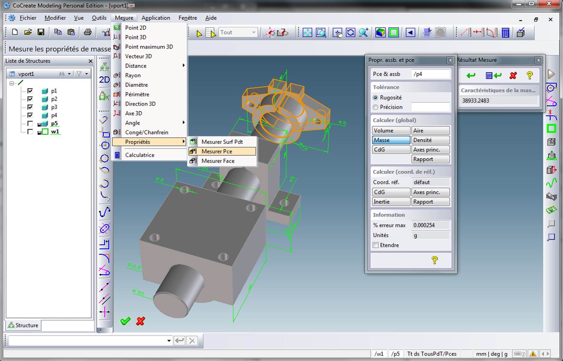

Bonjour,
Je desire connaitre la masse d'un objet. J'ai essayé un max de reglage mais rien du tout. Si une personne connait le systeme pour utiliser et regler cette fonction ? Pour le moment j'utilise Alibre Design pour connaitre la masse de mes objet ....
Merci par avance
Laurent
Best answer by lfortner
Laurent,
Modeling permet d'accéder aux propriétés des modèles avec [Mesure], [Propriétés], [Mesure Pce], puis délectionenr la pièce ou l'assemblage et [Masse].
Bien entendu il faut bien avoir réglé les propriétés de mesures [Modifier], [Paramètres], [Paramètres Système Initiaux].
Louis

January 18, 2011
Merci,
C'est bon, j'ai maintenant la masse de mon objet. encore merci
Question:
Dans la fenetre PROPRIETE DE LA PIECE, dans "Matiere" on a INSTANCE et BASE
BASE, 'cest pour soit selectionner la "valeur par defaut" inscrite dans "PARAMETRES OBJET 3D" ou une valeur choisie propre a cette piece.
INSTANCE ?????????
Si vous avez une idée ?????
Laurent
January 19, 2011
Laurent,
Instance = Exemplaire
Base = Modèle
Exemple:
Si je dessine un véhicule automobile et si je choisis de partager la définition d'une roue, je vais placer 5 instances de la même roue: roue avant droite, roue avant gauche, roue arrière droite, roue arriere gauche et roue de secours.
Je peux ensuite affecter des propriétés à la base, et elles sont propagées à toutes les instances.
Je peux aussi affecter une propriété spéciale à une instance spécifique (couleur noire à l'instance de la roue de secours par exemple). Je peux aussi considérer que sans enjoliveur, l'instance de la roue de secours n'a pas la même masse que la roue de base; masse partagée par les autres 4 instances.
Est-ce plus clair?
