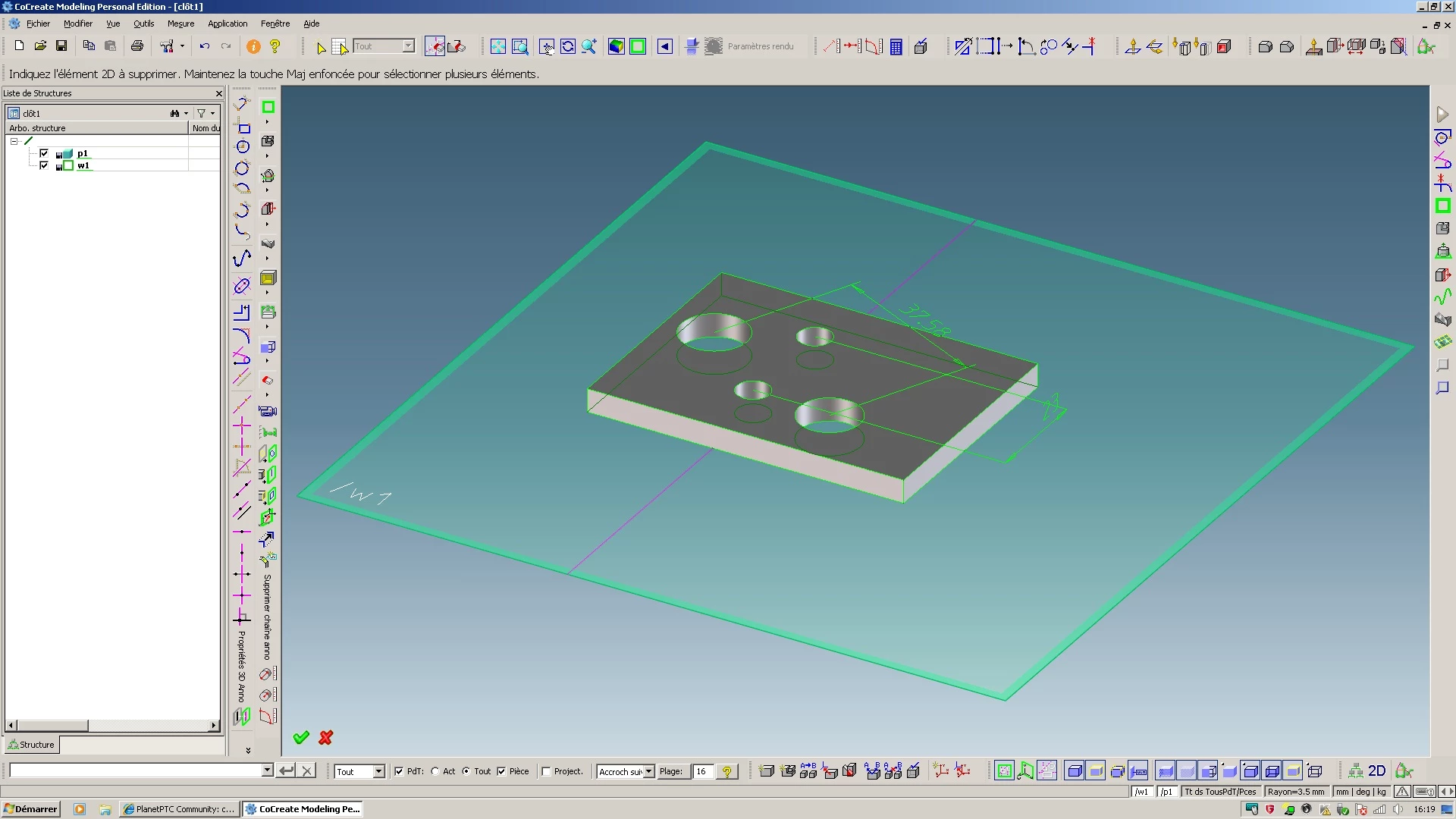

Hello a tous,
J'arrive a bien utiliser les annotations 3d pour les dimensions SAUF pour obtenir une dimension entre 2 trous ???? enfin si j'ai la mesure mais du centre a l'autre centre.Ce que je veux c'est une mesure sur 2 paralleles et obtenir une mesure perpendiculaire a ces paralleles
Un peu comme obtenu d'une arrete au centre du cercle.
Une petite idée ???
Merci par avance
Laurent

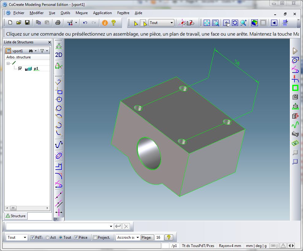

Bonjour,
Le résultat escompté est-il celui là?
Si oui, alors, après avoir défini la dimension, la positionner avec la série de commandes:
[Info Process], [Annotation 3D], [Position], [Normal], sélectionnez l'annotation ou dimension, puis la déplacer et enfin Ok.
Les déplacements sont sumulatifs.
Louis
January 27, 2011
Bonjour,
Merci pour votre reponse, pour des trous sur un meme axe X par exemple on a la bonne mesure, mais pour des trous positionnées a des valeurs en X et Y differentes on a une mesure en diagonale. Il faudrait que la mesure soit referencée perpendiculairement a l'axe X par exemple de l'autre trous.
Ci joint fichier et image concernant ma question:
Merci
Laurent

Bonsoir,
En effet, les annotations sont toujours parallèles aux points sélectionnés. En l'occurrence, il faudrait pouvoir projeter les annotations dans un plan. Cette fonctionnalité n'est pas (encore ?) disponible dans la version PE....
