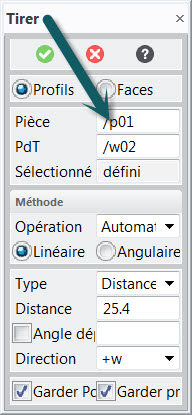

Bonjour,
Pour ne pas fusioner lors de l'usinage, il suffit de dérouler le menu (SHIFT+barre espace) et de donner un nouveau nom de pièce. Le nouveau volume appartiendra alors à la nouvelle pièce
