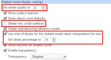

Good morning, I would like to know how to get my project to be able to rotate lighter because when I open assembly with several components it is heavy to move, eg fast Solidworks has a command Chamdo (featherweight) al the parts are lighter and all details of all components, it has the Creo 2.0????

Olá André,
Experimenta isto: Vai a FILE -> Options -> Model Display e experimenta definir as configurações como mostrado abaixo.
September 11, 2012
Muito obrigado, melhorou, tem como melhorar mais se eu altera os 75% para mais???????
September 11, 2012
Sim André mas normalmente tudo o que é redondo vai ficar mais quadrado ao rodar. Experimenta até aos 50%.
