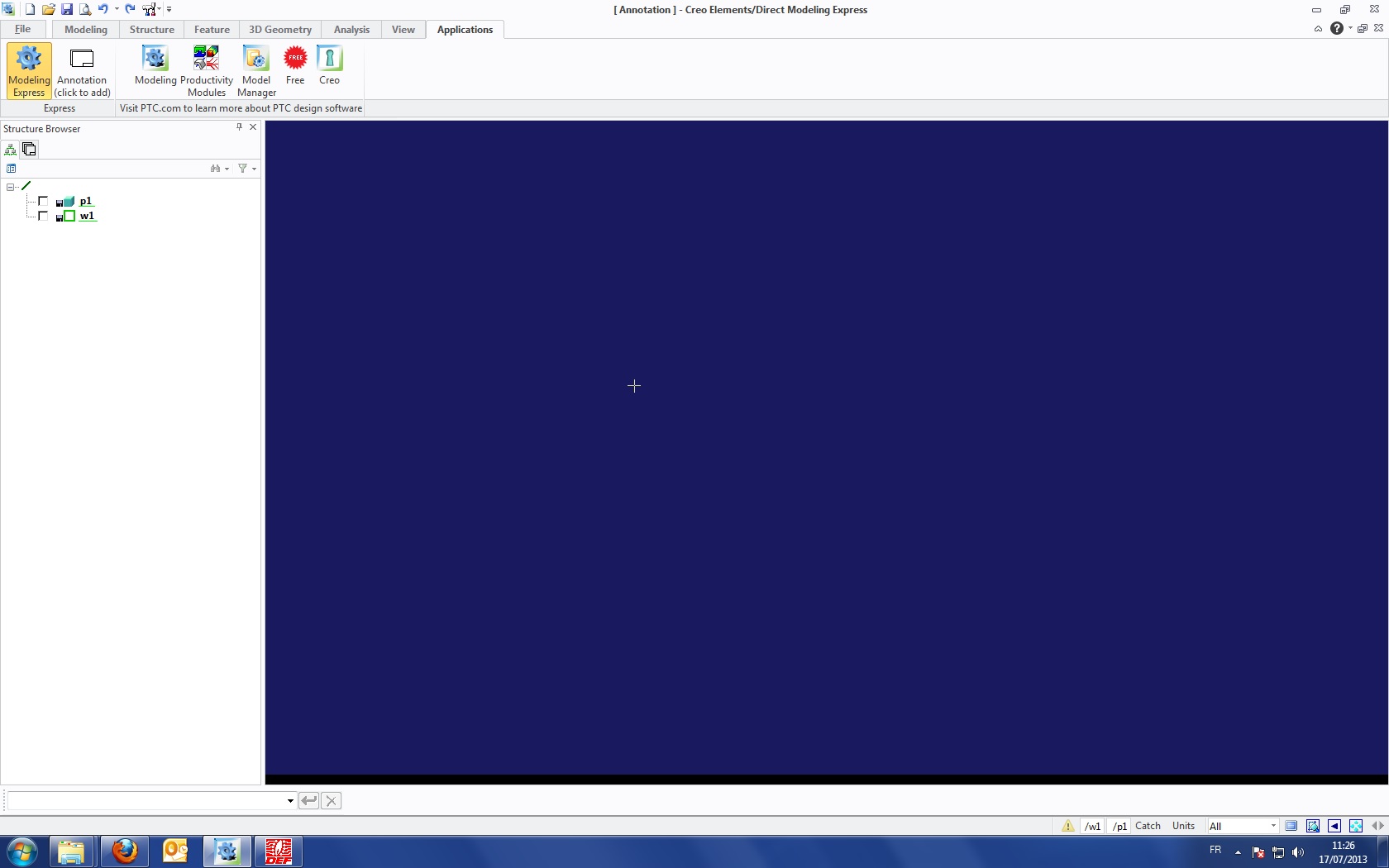

Bonjour à tous.
J'ai installé PTC Créo Elements direct modeling express 4.0 en version 64 bits.
J'ai modélisé mes pièces sans problèmes.
Mais quand je veut lancer le module annotation pour faire des plans...plantage.
Obliger d'utiliser le gestinnaire des tâches pour arrêter le module annotation et redémarrer le soft.
Quelqu'un à une idée de ce qui peut se passer?

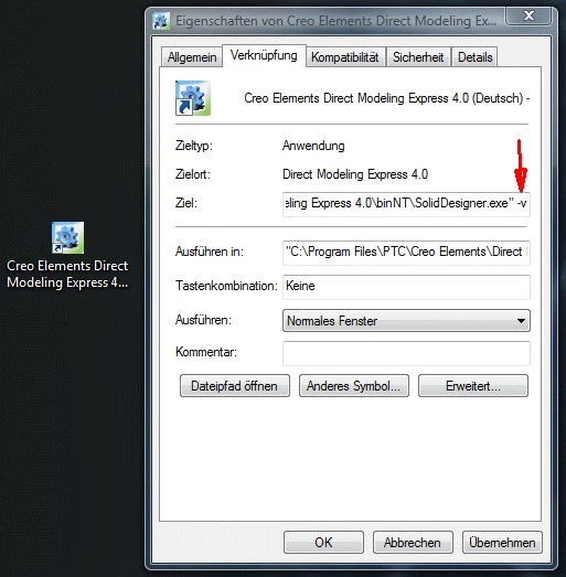

July 25, 2013
Salut David,
avez-vous déjà lancé le PE avec la option -v.
Ca va ouvrir un fenêtre DOS qui montre le start de tous les details qui sont chargé pendant le start du programme.
Faire une copie de l'icone de start du PE, cliquer droit sur l'icone, choisir propriétés et ajouter a la fin de la commande le -v
Puis starter le PE avec cette icone et après le annotation.
Probablement ca va montrer ou le module s'accroche.

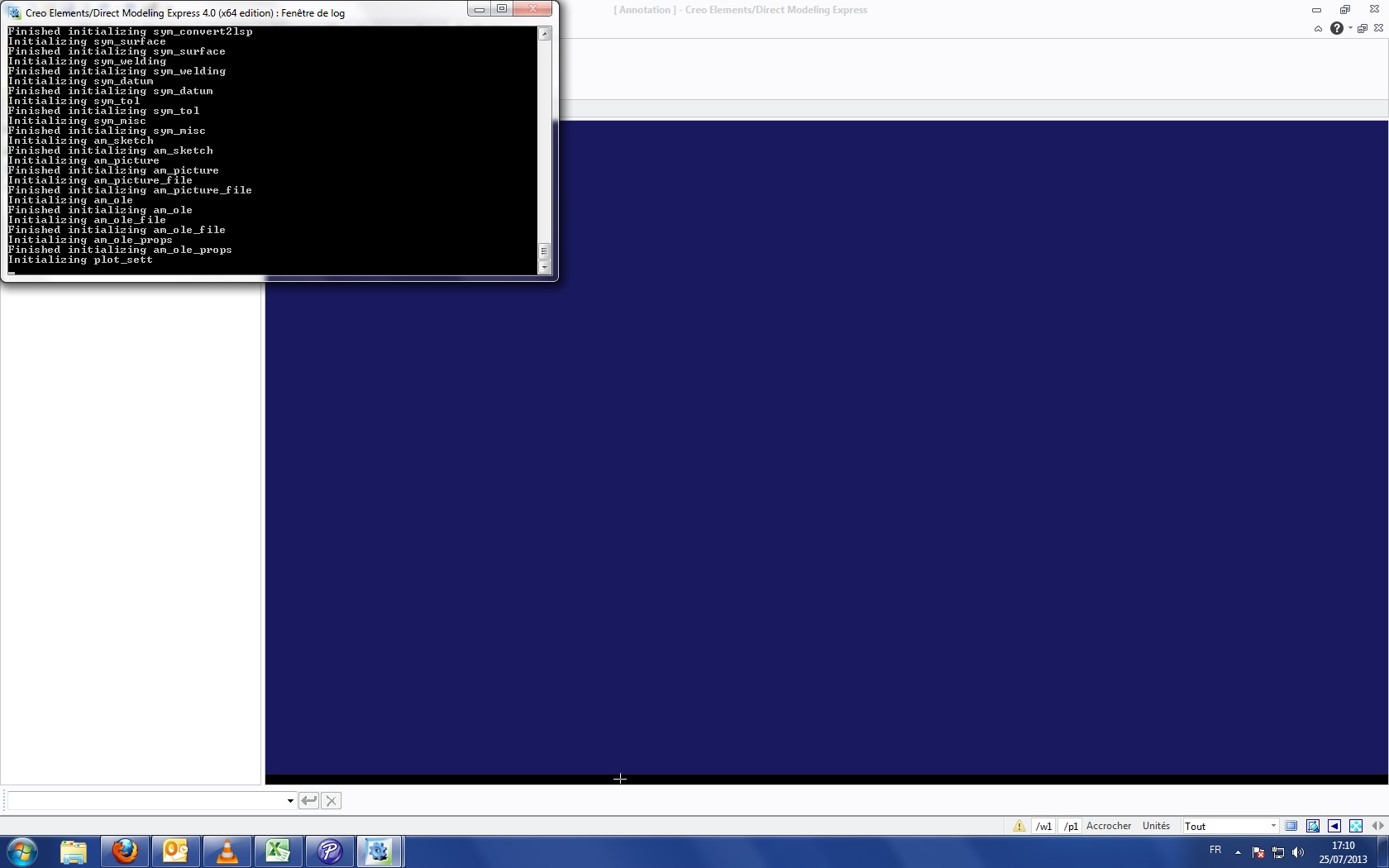

July 25, 2013
Merci,
Le lancement s'arrête à l'étape initializing plot_sett
July 25, 2013
Annotation fait une recherche de tous les imprimantes qui sont disponible.
Controle une fois tes imprimantes qu'il sont tous raccordes et bien configuré.
ça pourrait être la cause
