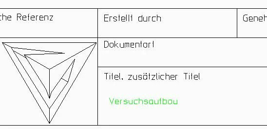

Hallo zusammen,
in den mitgelieferten Zeichnungsvorlagen sind Platzhalter enthalten,
die den Eigentümer der Zeichnung und den Maßstab automatisch
auflisten.
Wie aber definiert man einen solchen Platzhalter, damit er Werte
z.B. aus dem Strukturbaum automatisch übernimmt?
Mit Gruß
Werner

    August 12, 2014
    Hallo Friedhelm,
    ja, schon - Aber !
    Die Inhalte für "Scale, Drawing-Number, Sheet und Of" kommen
    ja nun nicht aus einer Datenbank sondern sind Inhalte, die in der
    Zeichnungsliste bzw. in den Informationen zu den Blatteigenschaften
    stehen.
    Irgendwie gibt es für die Platzhalter Verweise dorthin.
    Wählt man z.B. die Texteigenschaft eines Platzhalters an, dann steht
    dort: Text "Definiert", woher kommt die Definition?
    Aus der Datenbank kommt sie nicht, denn die gibt es bei EXPRESS nicht.
    Mit Gruß
    Werner
    August 12, 2014
    Richtig, das ist nur eine Info, die an dem Text hängt.
    Die Datenbank ist auch bei der Vollversion ein zusätzliches Kaufteil,
    nur das man sie bei Express gar nicht haben kann.
    Und so wie bei Express habe ich sie auch nicht bei der Vollversion (nicht nötig).
    Die nimmt eben alle möglichen (und unmöglichen) Details aus dem Modeling/Anno auf,
    und gibt diese Infos in die Zeichnung an den dafür vorgesehenen Stellen im Schriftfeld aus.
    Hier noch zwei Links zu diesem Thema.
    http://ww3.cad.de/foren/ubb/Forum29/HTML/003003.shtml#000001
    http://ww3.cad.de/foren/ubb/Forum29/HTML/000254.shtml#000001
    ansonsten folge ich der Meinung:
    >Ansonsten wirst Du sehr viel Zeit damit verbringen.
    >Ist es Dir das Wert?
    Gruss Friedhelm
