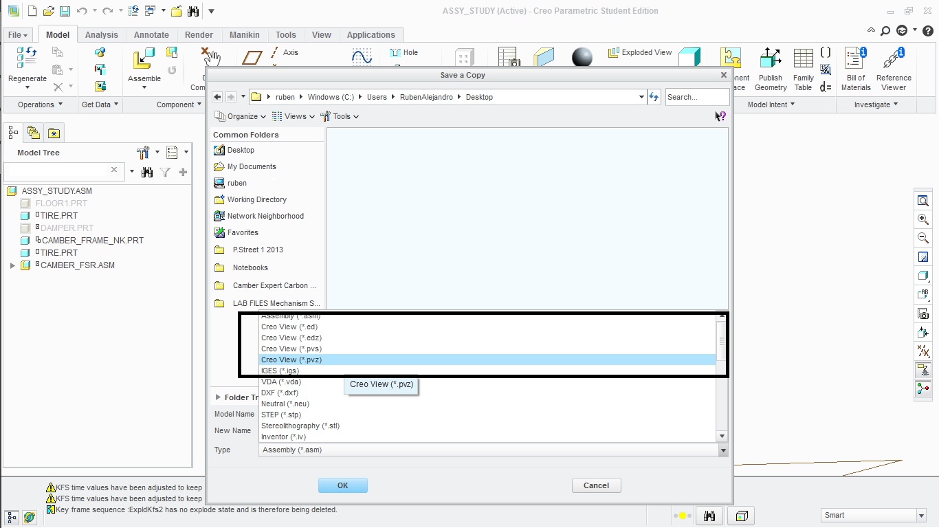

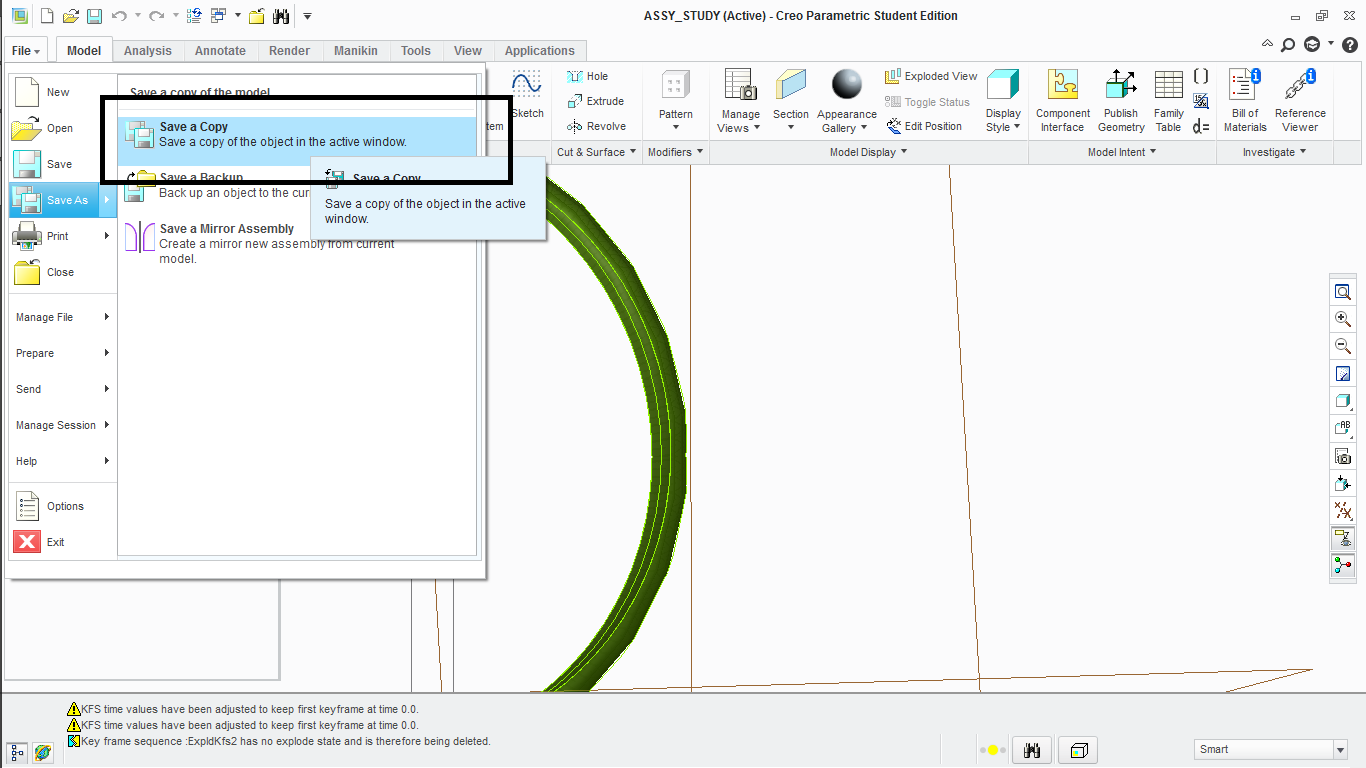

Best answer by rubenvillarreal
Hay una manera.
  • Abre el archivo .asm (en tu caso 1455__sellador.asm) con PTC Creo.
  • Guarda una copia de ese archivo.
  • Al momento de guardar la copia, escoge entre uno de los 4 formatos disponibles para PTC Creo View.
  • Abre Creo View y luego abre el archivo que acabas de guardar, deberias poder verlo.

Hay una manera.

Muchas Gracias Rubén,
Tu recomendación funcinó sin problemas, eres un crack!!
