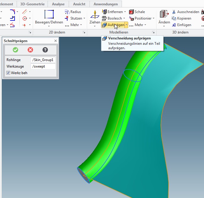

Best answer by FriedhelmK
Hallo Werner,
versuchs mal mit Aufprägen.
Tzz, hatte ich doch das falsche Bild hochgeladen

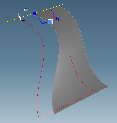

March 3, 2014
Hallo Werner,
meinst du das?
