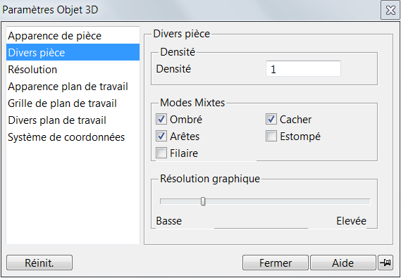

Comment faire pour regler l'anti-aliasing de l'affichage a l'ecran. J'ai essayé avec le reglage de la carte graphique mais aucun changement sur Cocreate3.0PE. Ca fonctionne sur Alibre Design.
Une idée ?
Merci
Laurent
Best answer by FredericRINCE
Bonsoir Laurent,
Vous pouvez régler, non pas l'anti-aliasing dont le procédé est associé généralement au processeur de la carte graphique, mais la résolution graphique des composants à l'écran. Pour cela, sélectionnez Edit->Settings->3D Object settings
Dans l'onglet Divers pièce (ou équivalent en anglais) tirez le curseur Résolution graphique vers la droite pour affiner les facettes des pièces. Ceci sera valable pour les futures pièces que vous réaliserez dans la session. Attention, plus vous affiner la résolution, plus les performances graphiques seront sollicités. Ce paramètre est persistant et sera conservé lors de la prochaine connexion.

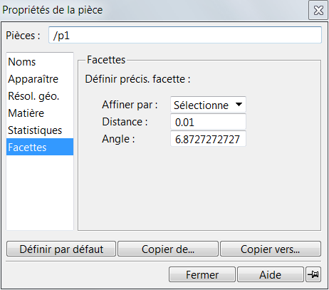

Si vous souhaitez modifier la résolution graphique des pièces existantes, il faudra, à partir des propriétés pièces, sélectionner l'onglet facettes et modifier la distance entre facettes (0.01 dans l'exemple)
