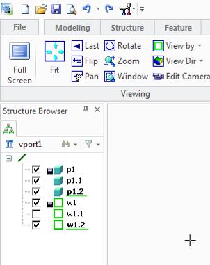

Débutant sur PTC CREO Element Direct modeling Express, je voudrais savoir pourquoi des plans p1.1 , p1.2, w1.1 et w1.2 se créent à chacune de mes sauvegardes.

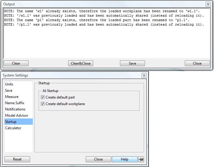

si tu lance le programme dans la configuration standard il établi par default un part et un workplane vide.
Si tu saufgarde ca et si tu charge le dessin encore une fois les noms sont dupliqués et le système les renomme en ajoutant au nom un 0.1
Voir la première image
Tu peu modifier ca si tu enleve les crochets dans les paramètres du système.

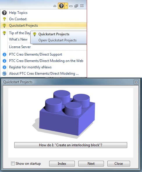

J' avoue mon désappointement , je n'arrive même pas à ouvrir un part que j'ai réalisé.
N'étant pas un familier de CREO, étant utilisateur d'Autodesk et de Dassaut system, je n'ai toujours pas saisi la methode de gestion de Creo Element/Direct .
Existe t'il un tutoriel sur les basiques de ce logiciel afin de ne pas poser 10 000 questions sur ce forum?

Hallo, tu peu commencer avec les "Quick Start project".
et ici tu trouve encore des videos:
http://www.youtube.com/playlist?list=PL4B1C14161E7452D9
