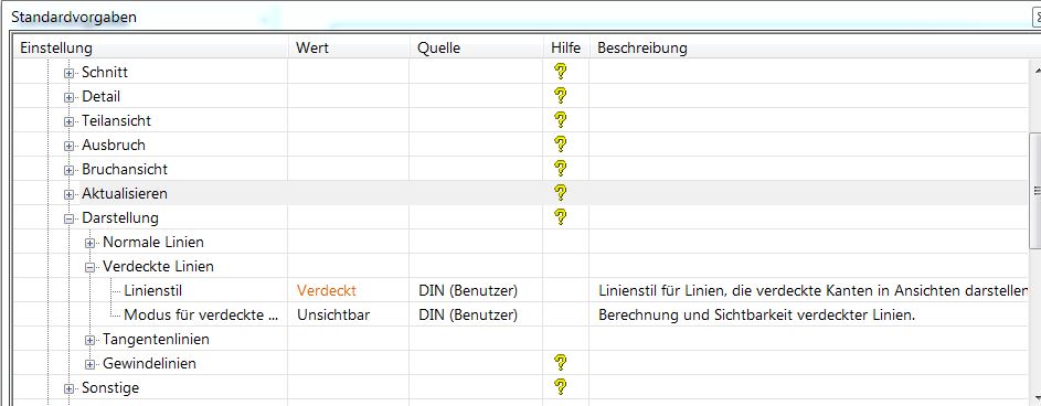

Hallo,
obwohl ich in Annotation  im Darstellungsfenster bei "Einstellungen anzeigen..." den Hacken bei "verdeckte Linien" entfernt habe, werden diese Linien beim Drucken in eine pdf-Datei wieder sichtbar.
Leider konnte ich keine Standardvorgaben finden, bei denen ich sie generell ausschalten kann. Es geht immer nur im Darstellungsfenster der jeweiligen Zeichnung wie oben beschrieben.
Weiß jemand Rat?

Hallo Heinz,
mit der angegebenen Einstellung veränderst du nur die Ansicht im Fenster.
Wenn du die Zeichnungsansicht für Plots verändern willst musst du die Darstellungsart
jeder einzelne Ansicht verändern.
Ansicht auswählen; Eigenschaften; Sichtbarkeit; Verdeckte Linien; keine
Solltest du das wirklich für jede Neue zu erstellende Ansicht haben wollen
müssen wir noch tiefer gehen.
Würde ich aber nicht vorschlagen, da dies eben tiefere Eingriffe ins System verlangt.
Siehe:
C:\Installationsverzeichnis\Direct Modeling Express 6.0\personality\german\sd_customize\ANNOTATION\am_customize
Weche kopiert und verändert werden müsste.
In den meissten Fällen ist die Angabe der unsichtbaren Linien bei einer Datenübertragung
eben sinnvoll zB. Dwg oder .Dxf und sollte nicht unterbunden werden..
Gruss F.Kelleter

Hallo Friedhelm,
bist ein cleveres Kerlchen. Vielen herzlichen Dank. Es hat funktioniert.
Aber da müsste es doch irgenwo Voreinstellungen geben.
Leider habe ich bis jetzt nichts gefunden, wo ich in den Ansichten "verdeckte Linien = keine" einstellen kann bzw. bereits wirkungslos eingestellt.
Mit der Veränderung von Prog-Dateien bin ich eher sehr vorsichtig. Beim nächsten Update sind sie meistens wieder weg.
Liebe Grüße
Heinz

Hallo Heinz,
Ja, aber nicht da wo du suchst
Wie schon geschrieben, die Voreinstellungen dafür sind in dieser Datei:
C:\Installationsverzeichnis\Direct Modeling Express 6.0\personality\german\sd_customize\ANNOTATION\am_customize.
Aber die wird am besten nicht verändert, sondern eine Kopie in einem anderen Verzeichnis.
Nicht, wenn man die wichtigen Daten mit seinen Änderungen kennt und sie regelmässig sichert.
Wenn du das mit den verdeckten Linien absolut verândern möchtest, kann ich dir zeigen wie, aber jetzt im Moment nicht.
Melde dich noch mal wenn du es wirklich möchtest.
