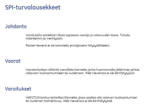

Hi all,
I'm having a problem with Styler expressing whitespace in our PDF output. Please see the following code snippet and attached jpg of the output. When I manually remove the spaces between the para and section end tags, I have no problem. It seems that I should be able to strip the space somehow. I admit that the code is a little messy, but is there a way to ignore the whitespace in our output? We're using a FOSI-based Styler stylesheet. Thank you for your time and attention.
Kind regards,
Anne
SPI-turvalausekkeet<title>SPI-turvalausekkeet</title><conbody>
<section> <title>Johdanto</title>
Varoituksilla osoitetaan
tässä oppaassa vaaroja ja vakavuuden tasoa. Tutustu määritelmiin ja
merkityksiin.
Pocket Vieweriä ei ole tarkoitettu ensisijaiseksi
hälytyslähteeksi.
</section>
<section> <title>Vaarat</title>
Vaaratarkoittaa välitöntä
vaarallista tilannetta, jonka huomioimatta jättäminen johtaa vakavaan
loukkaantumiseen tai kuolemaan. Web Viewerissa ei ole äänihälytyksiä.</p<br/>>
</section>
<section> <title>Varoitukset</title>
VAROITUSVaroitus
tarkoittaa tilannetta, jossa saattaa olla vakavan loukkaantumisen
tai kuoleman mahdollisuus. Web Viewerissa ei ole äänihälytyksiä.</p<br/>> </section>
</conbody>

    Within the Arbortext environment, it is not a Styler issue, I think the
    #PCDATA is telling Editor to respect the whitespace. Can't say why other
    parsers/authoring tools do not respect the DTD. Try removing #PCDATA from
    section's content model (be sure it's not being brought back in by way of
    any of your other entities in the content model) just for a test. Not sure
    if it will complain about the whitespace, but it may stop publishing it.

    Feb 14, 2011 4:30 PM UTC
    Hi Paul,
    Thanks so much for your reply. You've hit upon the same solution that Paul Grosso offered us offline. Paul explained that
    "...any character content--whitespace or not--within a section element is going to be significant. That is, having a space in between the <section> tag and the <title> tag is like having an "x" there, and the composition system will compose that space (just as if it had been a printing character) and you will see an extra line's worth of vertical space. It doesn't matter if you have 1 or 8 spaces, since they will all be on the "same line" of output."
    Revising the DTD would definitely be an interesting exercise for testing, but it cannot be our end-solution. At the end of the day, we have bad XML and we need to figure out the origin of those spaces. Paul G. thought that someone might have pretty-printed the files.
    Thanks again for your attention and help!
    Kind regards,
    Anne
