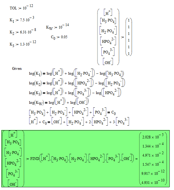

Had some problems with calculating the concentration. Couldn't find the way to receive positive solution at the end. How it could be done?

Weight the "greater than" constraints very heavily, so rather than PO4>0, use PO4*10^13>0. However, if you add a constraint HPO4*10^13>0 it can't find a solution, so I think you have an error somewhere (perhaps a sign error?)

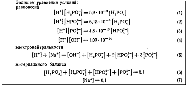

It is a typical case when we must use not the Given-Fine block but programming - bisection method.
I have wrote it in the article (not H3PO4 but H2CO3)
Compare here please
http://twt.mpei.ac.ru/ochkov/CO2/CO2-prog.pdf
picture 1 and 2

Дима, см. картинку. Приведенный мной вариант решения мало чувствителен  начальным приближениям.

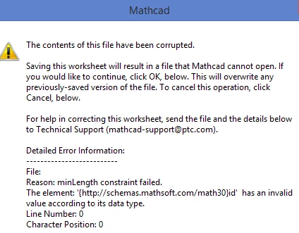

Прикрепляю расчетные файлы. Я совсем забыл, что химическую символику нельзя использовать в решающих блоках Mathcad 14, 15. Файл работать будет, но при попытке его сохранения появится ошибка:
Если проигнорировать это сообщение, то в дальнейшем такой файл уже открыть не удастся. Поэтому я отдельно прикрепляю файл без химической нотации.
По поводу C.0 в последнем уравнении. У меня ошибки нет. Я специально сверился с подобной задачей из Дж. Батлер. Ионные равновесия. - Л.:Химия, 1973.
