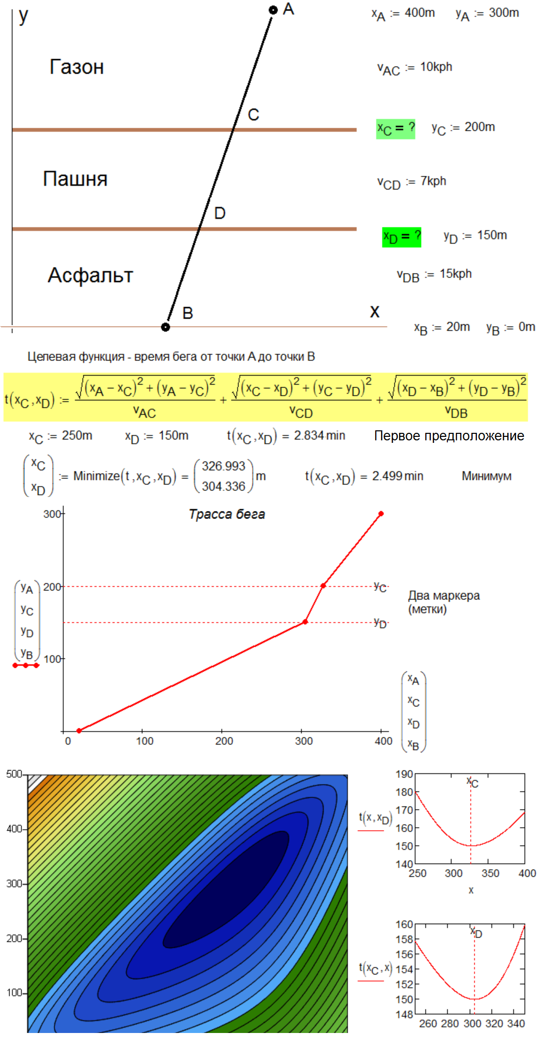

Рис. 1. Задача о беге по газону, пашне и асфальту: оптимизация
Fig. 1. The problem of running across the lawn, plowing and asphalt optimization
Проблемы, возникшие при решении этой задачи (Problems with this problem):
Why I cannot create a counter plot
One minimize problem - numerical and symbolical solutions

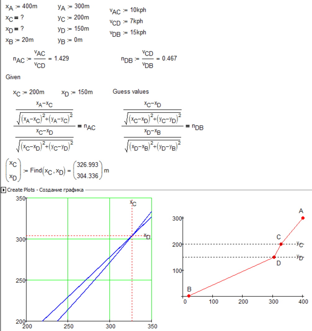

Рис. 2. Задача о беге по газону, пашне и асфальту: решение системы двух «оптических» уравнений
Fig. 2. The problem of running across the lawn, plowing and asphalt: the solution of the two "optical" equations

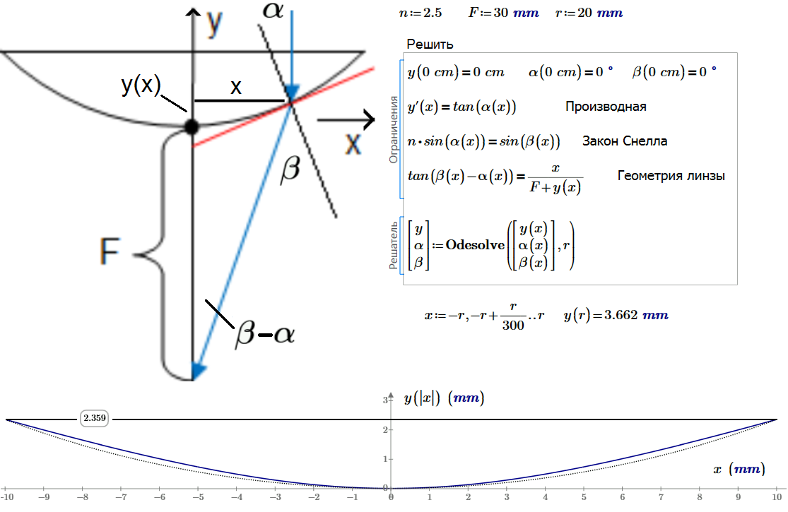

Рис. 4. Решение дифференциального уравнения линзы
Fig. 4. Solution of the lens of the differential equation
