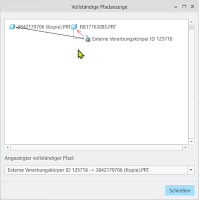

ich kann eine Vererbung nicht aus ihrem "Roten Status" heraus bekommen.
Fehlermeldung:
KE #9 (EXTERNE VERERBUNGSKÖRPER) konnte nicht regeneriert werden.
KE-Geometrie kann nicht wiederhergestellt werden.
Gründe für den Fehlschlag:
- Teil konnte nicht mit KE geschnitten werden.
Was habe ich versucht:
  • neue Vererbung -> rot
  • regenerieren -> rot
  • Creo Neustart -> rot
  • Quelle geöffnet neu positioniert -> rot
  • Rechner Neustart -> rot
Frage:
Gibt es eine Fehlerübersicht die einem sagt wo solche Fehler herkommen und wie sie behoben werden können? Google hat sich zu Tode gesucht, über Creo habe ich auch nichts gefunden.

mhinderer4-ParticipantAuthor
September 11, 2025
Hallo mlengler,
beide sind Absolut und beide sind auf 0.01.
das habe ich noch gefunden: Verstehe ich das richtig ,das hier eine zirkular Beziehung vorliegt?
